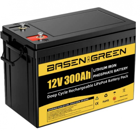

Ciao, può essere una soluzione economica per un soggiorno stanziale ma devi prevedere un selettore 1-0-2 per il positivo e quando in uso la litio si dovrebbe sezionare anche MPPT :
con 460€ si può prendere una 300Ah e 3 giorni in libera li fai tranquillamente

Ciao, può essere una soluzione economica per un soggiorno stanziale ma devi prevedere un selettore 1-0-2 per il positivo e quando in uso la litio si dovrebbe sezionare anche MPPT : con 460€ si può prendere una 300Ah e 3 giorni in libera li fai tranquillamente
