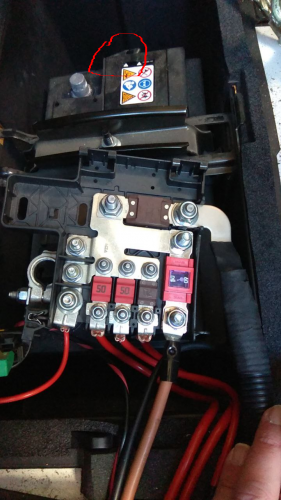

Non si vede benissimo (la foto l'avevo fatta per documentare il fusibile mega che ho aggiunto), ma il tubo c'è

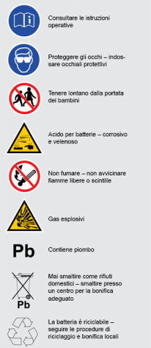

Onestamente non ho mai prestato grande attenzione alla prevenzione sulle batterie al piombo,ma in effetti basta guardare i simboli sulle stesse.Label-Info-it.png

La conferma è nelle etichette, producono gas esplosivi (ventilare) ma non c'è pericolo di esplosione, che è questo simbolo image(5734).png.
Anche se comperi un cacciavite ormai c'è un etichetta che sembra un lenzuolo con scritto che non bisogna infilarselo in un occhio e in nessu altro orifizio o idiozie simili, .....piu scrivono e piu si parano il qulo da possibili cause.
E' vero anche questo ,la mia era x dire che dopo 60anni di magheggi su batterie e molto altro non ho mai fatto caso all'etichetta "gas infiammabili" "non avvicinare scintille", sarò stato ignorante va bè...comunque era x suffragare l'ipotesi dell'esplosione data da una scintilla,probabilmente ,essendo sotto carica, l'acido stava ribollendo.
