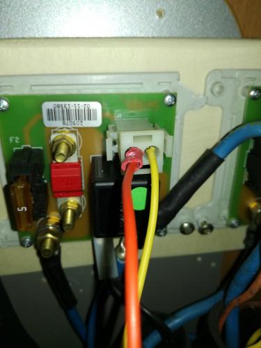

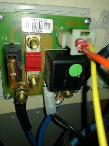

Salve a tutti. Ho sostituito il mio vecchio Rimor 4 posti con un Chausson Flash 03 6 posti ( i nipoti crescono) del 2011 con meccanica Ford.
Vorrei sapere da qualcuno che ha lo stesso modello, se di serie allacciato alla rete 230V si carica anche la BM. (non ho visto pararellatori). Dietro il sedile passeggero ci sono due scatolotti con il simbolo di due batterie, uno è collegato alla BS e l'altro alla BM son ponticellati fra loroIMG_20180217_161133_resized_20180219_101019511.jpgIMG_20180217_161214_resized_20180219_101018473.jpg

Per capire se con la 220-230 si carica anche la batteria motore esiste una prova semplicissima.
A motore spento e con 220 non allacciata controlla la batteria motore, a riposo da almeno 1/2 ora con un multimetro, a questo punto attacca la 220 e ricontrolla la batteria motore. Se il multimetro indica il medesimo voltaggio il caricabatterie non carica la batteria motore altrimenti si.
Nel caso che la batteria motore non venga caricata ti consiglio di usare il diodo + resistenza, sistema ingegnoso ed a poco prezzo inventato da un utente di COL. ( usa la funzione cerca diodo più resistenza ) oppure guarda qui
http://www.m48.it/diodoresisten...
