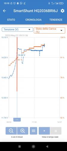

Ricapitoliamo. molti vecchi Cb, arrivano a 14.4v e passano subito a mantenimento in quell' istante.(se a 13.5v, questa è una curva perfetta per litio, di questi vecchi Cb). Però una batteria AGM o gel, appena raggiunti
14.4v non è carica. È tra 80 e 90 %(dipendendo dalla scarica precedente e dalla corrente di carica)) Vediamo invece cosa sta facendo il regolatore mppt stamattina con la corretta curva con fase di assorbimento. Sono stato a 1400m con 6 gradi di notte quindi un pelino di stufa. Una sola batteria perché la piu piccola sta riposando. Era a 80% al mattino presto. Alle 9.45 ha raggiunto i fatidici 14.4v(14.6 a causa della batteria fresca). A questo punto alle 9.45 un Cb vecchio tipo sarebbe subíto passato a mantenimento.ma la batteria era solo a 90%. D'accordo? In mantenimento, soprattutto se a 13.5v, la.carica rallenta enormemente. Invece il regolatore terrà 14.4v per 2 o 3 ore, fino che i 12A calino a meno di 2(per una batteria da 100ah). Allora si che la batteria è a 99.x% esi può passare a mantenimento. In ogni caso se fossi stato allacciato alla colonnina con un vecchio Cb senza fase di assorbimento, sarebbe lo stesso perché la fase la farebbe lo stesso il regolatore. Sommerebbero la corrente all inizio fino alla tensione di target (14.4v). Poi, che il Cb passa a 13.5 all istante non fa niente perché il regolatore comanda, tenendo 14.4v per tot tempo. E , Anche se il sole è poco, il Cb comunque aiuta il regolatore con la sua corrente, a mantenere la tensione. È lo stesso discorso se abbiamo un alternatore con una tensione troppo bassa...lui arriva verso fine carica con la sua corrente...poi però a fine carica visto che basta poca corrente a tenere la tensione di assorbimento, ci pensa il regolatore a finalizzare detto assorbimento.   ​​​​​​

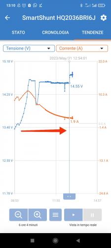

Ai vecchi Cb manca questa fase qui sotto (oggi 3 ore di assorbimento)
I vecchi Cb alla riga rossa passano a mantenimento (la mia batteria assorbiva ancora 12A ed era a 90% in quel momento)
Mentre un Cb moderna con fase di assorbimento passa a mantenimento alla riga arancione. Si vede che la batteria è a 99% e oltre.

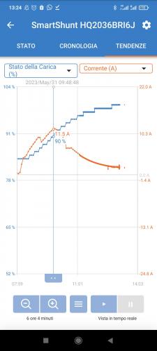

In ogni caso un vecchio Cb sarebbe passato a mantenimento con batteria che prendeva ancora 11/12A.
Cioè nel mio caso di oggi a solo 90%.
Un moderno Cb deve passare a  mantenimento quando una batteria da 100 assorbe 2A o meno.
Infatti oggi l assorbimento è terminato che prendeva 1.9A.
