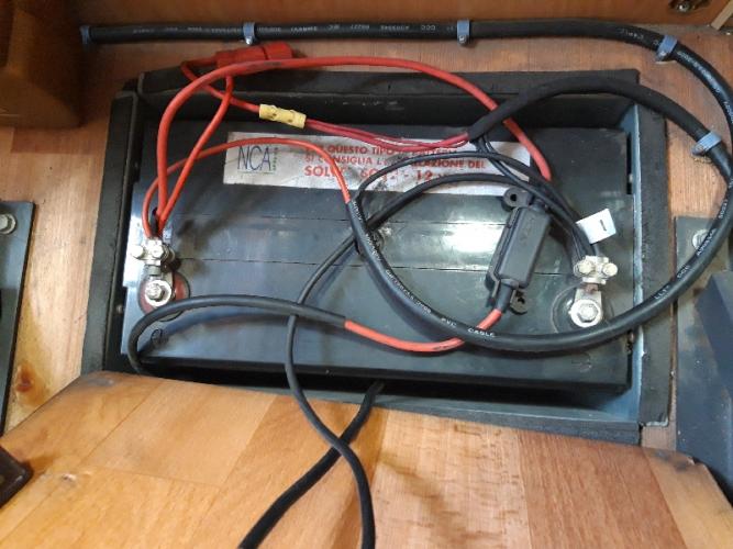

20191125_093550_resize_92.jpgquesta è la batteria servizi, non so che tipo di batteria è, quanti Ah e quanti anni ha

surprise perchè non collegare quel portafisibile direttamente al polo negativo??
Ma che giro fanno quei cavi (+)? Va bene un pò di ricchezza ma sono veramente troppo lunghi, io li accorcerei, inoltre non vedo protezioni sui cavi pìù piccoli...
Oltre a questo, bisognerebbe sapere quanto consuma la telecamera.
