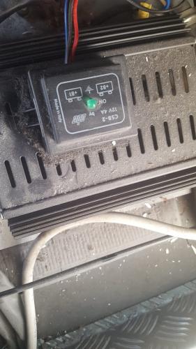

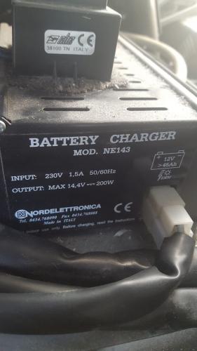

Scrivo perchè penso di avere un problema con il carica batterie del Nordelettronica mod. NE143. In effetti, se metto sotto carica le batterie, dopo una settimana trovo la BM completamente scarica e la BS sempre in carica a valori approssimativi a Volts 14/14,09. Attualmente per ovviare a quest'inconveniente, stacco la BM per non farla scaricare completamente e quindi rovinarla, mentre per la BS purtroppo posso fare poco considerando la sosta in aree attrezzate o campeggi; sulla neve mi sono ritrovato con la BM scarica mentre per la BS la centralina della cellula mi dava sempre in carica così come quest'estate. Con la speranza di poter finalmente uscire nei prossimi giorni, stamattina ho controllato lo stato delle batterie e la BM misurava  Volts 12,50, mentre la BS Volts 9,90 e con mio stupore quest'ultima presenta rigonfiamenti alle pareti laterali (è una NDS Green Power da 100 Ah installata da 3 anni circa). Vorrei un'opinione da chi ha lo stesso carica batterie o da chi è un esperto, se è il caso di sostituire il carica batterie, il parallelatore od entrambi od eseguire ulteriori prove al fine di non dover sostenere spese inutili.

Da quel che racconti ne desumo che la ricarica avviene dal CB collegato a 220.
Non so come hai misurato i 14V, ma per una settimana sono un po tantini, e dopo 3 anni a mio avviso questo è il risultato: BS da buttare.
Comunque sia io eliminerei il csb2 e metterei il diodo + resistenza di M48, sperimentato e apprezzato da molti.
Poi verificherei se la misura è corretta, o magari il tester un po troppo "cinese", insomma qualcosa non va, o nel CB o nel tester.

Intanto bisognerebbe anche eliminare il dito di polvere che c’è sui vari componenti, e dentro alle feritoie ci sarà anche di peggio facendo surriscaldare qualche componente che sicuramente ha fatto danni da mandare a p...ne le batterie.
Inoltre anche lo “scatolotto” CBE lì sopra si è sicuramente surriscaldato su un griglia di raffreddamento.

Ho anche io quel carica, anche io ho buttato una AGM di scarsa qualità, ma secondo me non era il carica il problema ma la batteria e il suo uso, non adatta ad un inverter da 1500w. ora uso solo batterie da avviamento, tutte in parallelo, quel parallelatore non ha mai caricato bene la BM. quindi sostituito con uno staccabatteria.
Bisognerebbe sapere se usi inverter, quanti anni ha la BM, quel carica deve caricare a 14,4 e andate in mantenimento a 13, 8, ma lo fa solo se le batterie sono buone, se sono da cambiare allora da dati strani come i tuoi, ma bisogna essere certi che tutto funzioni, non ci siano fusibili saltati, ecc.

Ma al csb2, quando la BS era in carica a 14v, si accendeva il led verde?. Io
lo utilizzo da due camper e circa 20 anni e, il suo mestiere lo fa.

Grazie per la risposta anasta, ma il tester è di marca FLUKE. Dunque secondo te è come se il carica batterie non sentisse la carica avvenuta alla BS e per questo poi la brucia. Secondo te dovrei per prima cosa staccare il ripartitore (accende normalmente la luce verde quando collegato alla 220V) e controllare che il CB faccia il suo lavoro per bene? Grazie

Grazie per la risposta. Sai è un'osservazione che ho fatto anch'io quando un amico camperista ha smontato il sediolino per accedere al CB.

Ciao grazie della risposta. Il led è sempre verde quando collego la corrente a 220V.

Prova a controllare se il cbs eroga corrente alla batteria motore ( metti in serie il tester su ampere) dovrebbe segnalare un passaggio di corrente da circa 1 a circa 4 ampere, in base alla necessità della BM, così un dubbio li elimini. Poi se riesci, colleghi una batteria sana al nordelettronica, dopo 24 ore deve abbassare la tensione ( non dovrebbe rimanere a 14v e oltre a lungo) , per poi attestarsi su 13.8 ( mantenimento)  Se anche con una batteria sana rimane sempre a tensione alta, dovrebbe essere " andato" il carica batterie. Altrimenti era la batteria andata.

Sul mio camper dell'89 c'è il suo caricabatterie originale.. e una volta dopo 3gg sotto carica ho trovato 15.2v!! Ho staccato tutto in tempo. La corrente dell'Enel adesso è 240v e non più 220 e di conseguenza i caricabatterie non danno più 14.4 ma 15 e oltre.. per caricare le batterie dalla corrente di casa utilizzo un caricabatterie della Lidl ottimo. Nei campeggi invece lo collego alla sua presa originale perché tra frigo a compressore 12v e utenze varie riesce ad assorbire e non supera mai i 12.8. ma se per esempio stacco il frigo, stacco subito anche il caricabatterie perché sarebbe alle batterie toppa tensione.
