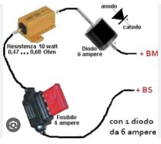

Lo puoi fare ma corri il rischio di trovarti le due batterie in parallelo ed eventualmente la BM scarica perché l’impianto della cellula ha prelevato da entrambe le batterie.
La soluzione più semplice è il diodo-resistenza tra BS e BM, in questo modo hai la BM carica dal pannello

Come ti hanno detto puoi usare un diodo più resistenza che riserva una piccola corrente verso la bm e solo in un verso senza mai scaricarla con i servizi.

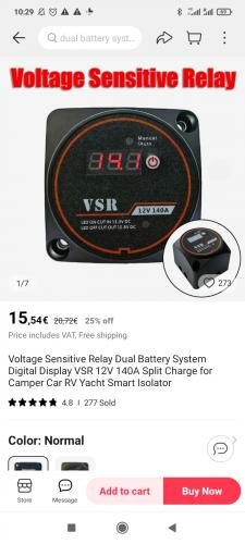

Altrimenti ci sono una marea di relè parallelaTore automatici che si attivano in tensione.
Il migliore è il victron cyrix, perché ha varie protezioni elettroniche e la possibilità manuale per avviamento di emergenza con bs in parallelo.
Ma su AliExpress ne trovi di più semplice a un quarto del costo.
Questi caricano la.bm.in parallelo da solare o altra fonte e la.bs da alternatore..ma in scarica separano le batterie.
