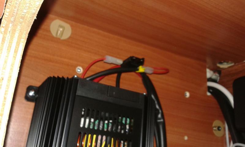

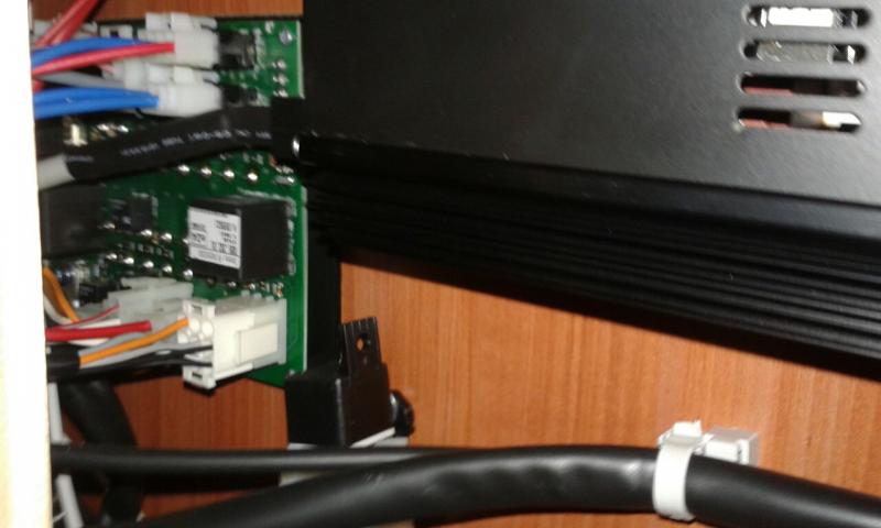

Smontando la paratia interna a lato della batteria accedi al raddrizzatore di corrente e al retro del pannellino fusibili. Quella paratia io l'ho eliminata x far circolare + aria intorno al raddrizzatore, che scalda parecchio. Comunque lì ho visto un solo fusibile, sulla linea di alimentazione (penso) centralina ed un relè isolato.a(5).jpgb(2).jpg
Buona serata da Vittorio (MI)

Grazie Vittorio per le informazioni e anche per le foto, spero di poter fare un salto stasera al rimessaggio per verificare tutto sulla scorta delle informazioni, spero di venirne a capo. Grazie anche per le foto e quel pannello penso che lo eliminerò anch'io.
Buona giornata
Giorgio Simeoni
