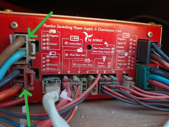

OGgi dimenticavo ho trovato sulla centralina arsilici un connettore negativo, anzi due sfiammati. Neri completamente.
Potrebbe essere pure quello
Miky22
Miky22
03/02/2021 86
Inserito il 01/10/2024 alle: 19:33:34
I connettori segnati in verde. Li ho trovati sfiammati e labili anche la plastica squagliata
Inserito il 01/10/2024 alle: 19:47:12
In risposta al messaggio di Miky22 del 01/10/2024 alle 19:33:34
Hai trovato il problema, augurati solo che cambiando i fastom si risolva, e non che devi cambiare tutta la scheda

Inserito il 02/10/2024 alle: 08:23:24
In risposta al messaggio di Miky22 del 01/10/2024 alle 21:11:32
Domani rientro a casa. Vediamo che succede. Questi connettori dove posso trovarli?
Non esistono più, sono fuori produzione, puoi risolvere con dei faston isolati.
Può essere successo che con il calore si sia rovinata la stagnatura sulla scheda allora dovrai smontare e aprire l'alimentatore e ripassare le stagnature.
Controlla tutti i connettori specialmente quello in basso a destra che alimenta il frigorifero anche in quello i contatti si scaldano e non vanno bene.
Se vai nel sito della arsilici c'è un forum che da delle dritte.

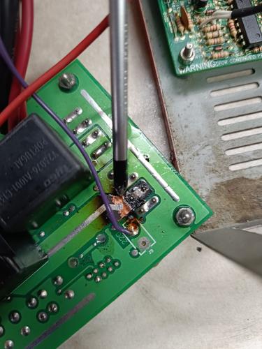

Inserito il 04/10/2024 alle: 13:33:39
Salve a tutti.
Intanto vorrei ringraziare tutti per i preziosi consigli.
Ho risolto in parte.
Intanto ho trovato nella pista della scheda all interno il d+ interrotto.
Ho riparato saldando un filo e ripristinando tutto.
Al collaudo ho potuto notare che la corrente arriva a Motore acceso.
Risolto in Parte perché?
Perché a motore spento segna 12,2 ( batteria scarica) a motore acceso anche accelerando arriva a 12,8 non di più.
Arriva la corrente ma poca.
Ho staccato il negativo e positivo d+ e controllato tensione li.
Mi dà 14.35.
Accidenti
Che caspita può essere?
Magari davvero questa centralina arsilici è arrivata!!.
Allego foto

Inserito il 04/10/2024 alle: 14:37:19
In risposta al messaggio di Miky22 del 04/10/2024 alle 13:35:44
Ripassa per bene le stagnature dove sono bruciacchiate specialmente quella dove c'è il cacciavite appoggiato, li c'è un contatto molto compromesso e se non sbaglio a vedere e' quello che arriva dalla batteria motore e alimenta tutto.
Se c'è interruzione o contatto falso li non carichi né batteria servizi e se non c'è la 220 volt non vanno nemmeno le luci e tutto il resto.
Puoi essere che segni pochi vol 12,8 perché sta caricando la batteria servizi  e ci sono contatti farlocchi.
​​​​​I volt misurali sui poli della batteria,  cotrolla che non ci siano altri contatti bruciacchiati in altri connettori. Stringi i faston in modo che sui pin facciano un contatto "serio".
Modificato da archimede1 il 04/10/2024 alle 14:44:59
