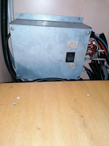

Niente ragazzi, il problema è rimasto, sono partito stasera per fare un weekand al lago di Garda e dopo 20 minuti batteria rossa, attacco un attimo il cabo più a più e parte la carica, lo stacco e sembra restare, dopo poco niente, non carica più, relè non ne vedo, l'unica cosa che vedo e una scatola grossa nell angolo della cucina che sembra un distributore di corrente, ho capito quale dovrebbe essere la presa risalendo ai colori dei cavi, ma è una scatola chiusa possibile ci possa essere un relè?

In teoria dovrebbero essere due i relè, parallelare e frigo a motore acceso .
se ci fai vedere quella "scatola " che hai trovato, magari riusciamo ad aiutarti.wink

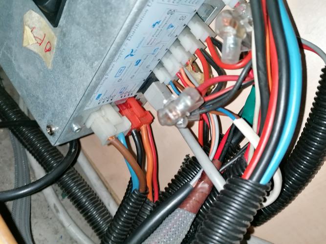

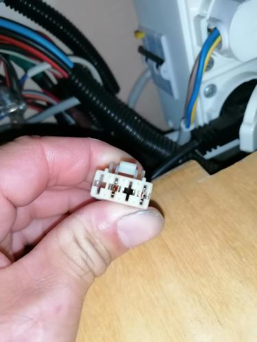

Inserito il 25/09/2021 alle: 09:05:24
Ecco le foto, i cavi azzurro e marrone sono quelli che arrivano alla batteria, uno con fusibile e l'altro noIMG_20210925_084058.jpgIMG_20210925_084120.jpgIMG_20210925_084021.jpg

Inserito il 25/09/2021 alle: 09:49:37
Ok, dalla forma e connettori dovrebbe essere una arsilicii.
all',interno ci sono 2 relè, come ti ho già scritto.
Devi aprirla e sentire se i relè scattano quando metti in moto.
Controlla prima che tutti i connettori siano privi di ossido.
