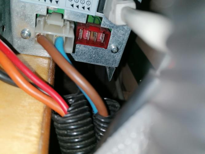

Allora, oggi ho smontato la centralina che mi dicevi, i relè scattano correttamente. Però credi di aver riscontrato il problema.
LaIMG_20210925_150606.jpg spina che porta corrente alla centraline e parzialmente bruciata, scaldata.
Ora l'ho pulita e funziona tutto correttamente, sicuramente dovrà sistemare la presa sul cavo, ma latro lato(scheda) che non è leggermente scaldato cosa posso fare? Non vorrei cambiarla, chissà cosa costa

Bene, capita che si allentino i faston purtroppo. Probabilmente si muoveva un po' ed ha bruciato il contatto. Pulisci tutto per bene. Per sicurezza io aprirei la " scatola" e controllerei che sia tutto a posto, ma io sono io ...laugh
il contatto che hai indicato, puoi pulirlo leggermente con una limetta, prima di inserire lo spinotto cerca di " schiacciarlo" un po in modo che sia forzato. ( La femmina intendo).
