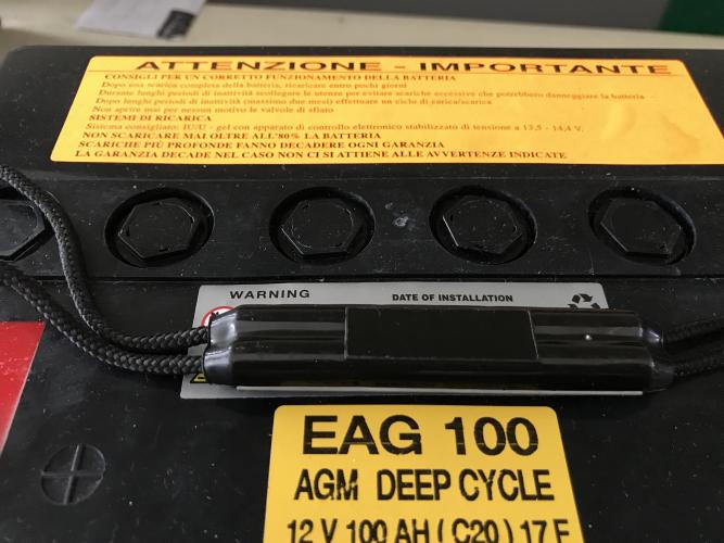

Salve Alva,
ho sempre letto le sue risposte considerandole competenti (talvolta indelicato ma può capitare a tutti): temo che in questa occasione specifica non si sia soffermato però più di tanto a leggere e comprendere il senso dei miei scritti (conoscendo piuttosto bene acronimi e tecnologia, anche se io non sono certo un mago ed ho ancora tantissimo da imparare), le riporto per cortesia personale un sunto grazie al quale le offro la possibilità di comprendere meglio il senso del discorso, senza fermarsi alle ultime righe (che per altro sono corrette).
<< Salve Ivan, per batteria AGM i 14v non sono sufficienti alla ricarica, sono necessari 15V (14.8-15) rispettando i parametri di carica ideali.
I pannelli da soli, all' ombra, è improbabile che ce la facciano.. Con caricabatterie deve essere impostato come AGM per dare il meglio, idem il sistema di ricarica da alternatore deve essere provvisto di booster per innalzare la tensione all' ottimale per AGM.>>
poi
<< Potrebbe essersi degradata dopo 1 anno e mezzo? Beh si è possibile: non viene MAI caricata al 100% e quindi tendenzialmente scaricata più o meno profondamente.>>
ed ancora
<<Aggiungo che se la batteria fosse degradata, se non vuole acquistare un sistema di ricarica idoneo alle AGM, vengono commericalizzati degli accumulatori (Solar Power mi pare, poi controllo) che sono AGM (come tecnologia) ma con ciclo di carica GEL (quindi assimilabile a quelli ad acido libero, per i quali i suoi sistemi attuali sarebbero idonei).
Rimane da scegliere se mettere un gestore di carica con profilo AGM per la sua batteria attuale, o cambiare batterie per adeguarle al sistema di carica esistente. Altre vie non ne vedo francamente.. controllo la marca delle batterie e glie la riporto in calce>>
Per evitare di tediare con l'interpretazione il significato ultimo era:
A) Per una batteria AGM in genere non è sufficiente 14,4v per fare il pieno completo
B) Per ogni tipologia di batteria si dovrebbe rispettare il ciclo di carica suggerito (tempi, tensioni etc) riportato sulla batteria stessa.
C) Se non vuole adeguare il sistema di carica per perfezionare quanto ha, meglio cambiare batteria. Ce ne è una AGM (se questa è la tecnologia che si vuole adottare) che deve essere caricata con ciclo GEL.
Quindi, verissimo che AGM è più vicina a acido libero che a GEL (ho detto il contrario da qualche parte?) ma altrettanto vero che il ciclo di ricarica per acido libero NON E' L'IDEALE per le AGM in genere.
Per dimostrarle che non racconto fesserie allego la foto delle batterie AGM con ciclo di ricarica GEL, sono andato appositamente a fotografargliele perché si sa, a volte le parole valgono zero.
Batteria AGM:
Dettaglio etichetta, larga pure "SISTEMI DI RICARICA.
Un saluto da un ex iscritto ARI (nominativo e licenza non rinnovati)
- Roberto -

Salve Alva, ho sempre letto le sue risposte considerandole competenti (talvolta indelicato ma può capitare a tutti): temo che in questa occasione specifica non si sia soffermato però più di tanto a leggere e comprendere
il senso dei miei scritti (conoscendo piuttosto bene acronimi e tecnologia, anche se io non sono certo un mago ed ho ancora tantissimo da imparare), le riporto per cortesia personale un sunto grazie al quale le offro la possibilità di comprendere meglio il senso del discorso, senza fermarsi alle ultime righe (che per altro sono corrette). << Salve Ivan, per batteria AGM i 14v non sono sufficienti alla ricarica, sono necessari 15V (14.8-15) rispettando i parametri di carica ideali.  I pannelli da soli, all' ombra, è improbabile che ce la facciano.. Con caricabatterie deve essere impostato come AGM per dare il meglio, idem il sistema di ricarica da alternatore deve essere provvisto di booster per innalzare la tensione all' ottimale per AGM.>> poi << Potrebbe essersi degradata dopo 1 anno e mezzo? Beh si è possibile: non viene MAI caricata al 100% e quindi tendenzialmente scaricata più o meno profondamente.>> ed ancora  <<Aggiungo che se la batteria fosse degradata, se non vuole acquistare un sistema di ricarica idoneo alle AGM, vengono commericalizzati degli accumulatori (Solar Power mi pare, poi controllo) che sono AGM (come tecnologia) ma con ciclo di carica GEL (quindi assimilabile a quelli ad acido libero, per i quali i suoi sistemi attuali sarebbero idonei).  Rimane da scegliere se mettere un gestore di carica con profilo AGM per la sua batteria attuale, o cambiare batterie per adeguarle al sistema di carica esistente. Altre vie non ne vedo francamente.. controllo la marca delle batterie e glie la riporto in calce>> Per evitare di tediare con l'interpretazione il significato ultimo era: A) Per una batteria AGM in genere non è sufficiente 14,4v per fare il pieno completo B) Per ogni tipologia di batteria si dovrebbe rispettare il ciclo di carica suggerito (tempi, tensioni etc) riportato sulla batteria stessa. C) Se non vuole adeguare il sistema di carica per perfezionare quanto ha, meglio cambiare batteria. Ce ne è una AGM (se questa è la tecnologia che si vuole adottare) che deve essere caricata con ciclo GEL. Quindi, verissimo che AGM è più vicina a acido libero che a GEL (ho detto il contrario da qualche parte?) ma altrettanto vero che il ciclo di ricarica per acido libero NON E' L'IDEALE per le AGM in genere. Per dimostrarle che non racconto fesserie allego la foto delle batterie AGM con ciclo di ricarica GEL, sono andato appositamente a fotografargliele perché si sa, a volte le parole valgono zero. Batteria AGM: Dettaglio etichetta, larga pure SISTEMI DI RICARICA. Un saluto da un ex iscritto ARI (nominativo e licenza non rinnovati)
Mi spiace per te, ma...
"una rondine non fa primavera".
E una batteria non fa legge per tutte.
Basta specificare che la tua frase riportata nel mio precedente intervento, si riferiva ad UNA SOLA batteria, e non alla totalità delle agm.
Poi, guarda caso, la batteria che prendi ad esempio non è nemmeno assimilabile alla "Green Power" di "Ivan1971".
Il mio appunto è più che corretto, chi legge può essere tratto in inganno errando la carica della sua batteria, compreso l'Autore del topic.. Per questo sono intervenuto.
P.S.
prima di intervenire, ho il "vizio" di leggere tutto. Per non essere tratto in inganno dagli ultimi interventi.
Era inutile che mi riproponevi tutto.

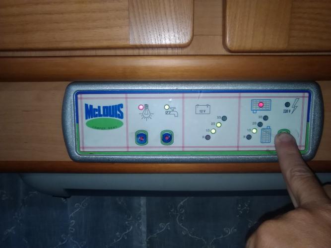

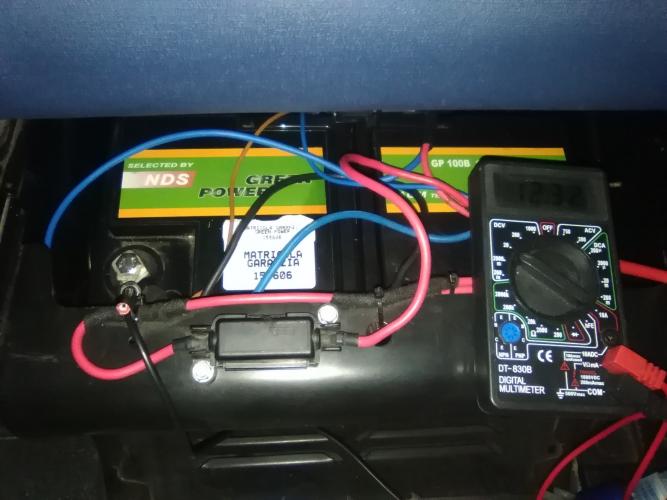

Ivan1971
Ivan1971
15/03/2015 1114
Inserito il 02/07/2017 alle: 23:36:59
In risposta al messaggio di Ivan1971 del 28/06/2017 alle 08:46:32
Buongiorno a tutti, ho un problema con la batteria dei servizi che non ricarica più, ovvero: sono una quindicina di giorni che siamo in sosta sotto gli alberi e il pannello (100w) riesce a caricare bene la mattina fino alle
11/12, poi, fortunatamente l'ombra,  Ad oggi, la batteria non riesce a ricaricarsi oltre 11.7/11.8 v ed è una NDS Green Power da 100A di un'anno e mezzo di vita. Ho provato a verificare la tensione fornita dal pannello solare staccando la batteria e ai morsetti arrivano dal regolatore di carica dai 13.4/14v e fino ai14v costanti erogati dell'alternatore col motore in moto. Col motore acceso da quarto d'ora, la centralina rileva la lo stato di carica da arancione a verde, ma dura poco, la batteria è palesemente scarica. Chiedo agli esperti, posso metterla in ricarica col caricabatteria esterno? ...ho quello della Lidl che mi ha rianimato con successo molte batteria,ma il mio dubbio è su questa AGM...         ...cosa può essere successo visto che il regolatore fornisce i valori che ho indicato anche all'ombra?...       ... Grazie in anticipo.
Buonasera, ringrazio tutti gli intervenuti e colgo l'occasione per salutare Alvaro, benrisentito. Se utile a migliori valutazioni, il regolatore di carica e un EP solar PWM da 10A, non so se ha la possibilità di selezionare il tipo di batteria (economico ma affidabile) comunque come ripeto, fino ad oggi non mi ha mai dato problemi, probabilmente saranno gli alberi che contribuiranno a non caricare la batteria in modo ottimale per affrontare i consumi più elevati della sera anche se questi sono limitati a qualche led ed un po' di TV. Ora, in questo momento la batteria è poco oltre i 12v anche se questa mattina il regolatore lampeggiava (full). Vedremo domattina, anzi cercherò di verificare anche quanti Ah riesce a fornirmi il regolatore.
le foto sono di ora h 23.00 con plafoniera LED accesa e TV.

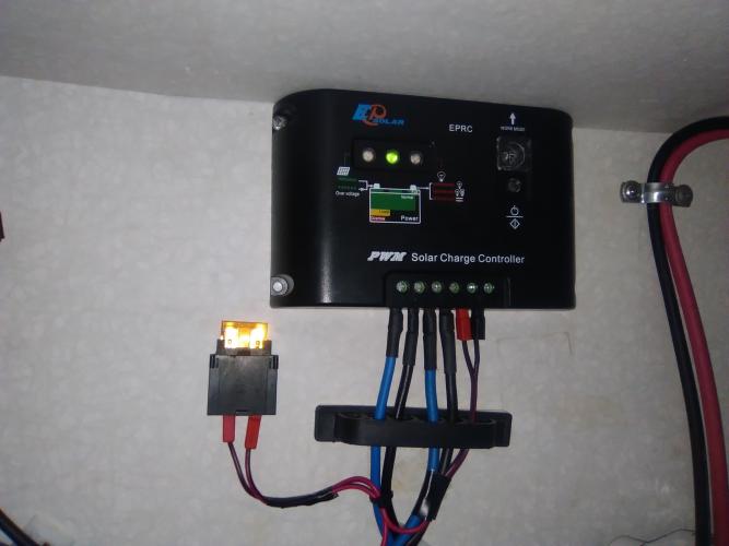

alva.it
alva.it
16/02/2006 13384
Inserito il 03/07/2017 alle: 00:16:40
In risposta al messaggio di Ivan1971 del 02/07/2017 alle 23:36:59
il tipo di batteria (economico ma affidabile) comunque come ripeto, fino ad oggi non mi ha mai dato problemi, probabilmente saranno gli alberi che contribuiranno a non caricare la batteria in modo ottimale per affrontare i consumi più elevati della sera anche se questi sono limitati a qualche led ed un po' di TV. Ora, in questo momento la batteria è poco oltre i 12v anche se questa mattina il regolatore lampeggiava (full). Vedremo domattina, anzi cercherò di verificare anche quanti Ah riesce a fornirmi il regolatore.   le foto sono di ora h 23.00 con plafoniera LED accesa e TV.
Ciao Ivan,
qui trovi le caratteristiche del tuo regolatore:
https://www.puntoenergiashop.it...
apri "scheda tecnica".
come puoi vedere dalla scheda tecnica, ha una tensione di riconnessione di 12,6 Volt, equalizza fino a 14,6 Volt, e ha una tensione di mantenimento di 13,6 Volt. Questi i valori a batteria carica. Se non rilevi questi valori in sole pieno, beh... farei altri pensieri.
Chiaro che se la batteria ha un assorbimento maggiore dell' incremento in corrente del regolatore, la batteria si scaricherà inesorabilmente, magari piano piano, e vedrai le tensioni che rilevi col tester.
Ivan1971
Ivan1971
15/03/2015 1114
Inserito il 03/07/2017 alle: 14:37:08
Buongiorno a tutti, stamattina col sole pieno la batteria segnava 12.86v, regolatore di carica a luce verde lampeggiante (full) e parallelamente commutato sulla BM, in poche parole l'azione di ricarica di questa mattina ha compensato gli assorbimenti di ieri sera. Ora, saremo più accorti nei consumi e  spostandolo anche di poco beneficerà di un'oretta di ricarica in più. Speriamo di aver risolto ricaricando la batteria è soprattutto non averla rovinata. Grazie a tutti e se ci sono suggerimenti sono sempre ben accetti.
