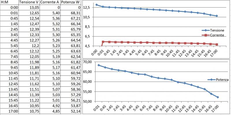

Io ho fatto la prova sulla NDS che ho da 100Ah versione ribassata (da specifiche è leggermente meno prestante a C10 e C5 rispetto a quella standard) però non da nuova...
Dopo quasi 8 anni con un carico nominale da 60W (lampadina H4 in abbagliante) dunque C20 come da specifiche della batteria, temperatura ambiente 21°C, strumenti (pinza amperometrica e multimetro) certificati ISO, batteria caricata completamente e poi lasciata a riposo 2 giorni.. Il test ha restituito i seguenti valori:
La batteria è stata sempre caricata (a parte quando ero in viaggio) con il ciclo AGM a 14,9V (mantenimento 13,8V) e massimo 20A; scaricata il 90% delle volte entro 12,2V; solo 2 volte l'ho scaricata fino a 11,4V; qualche volta di più entro gli 11,6-11,8V. Mentre per la prima volta a 10,75V con questo test.
L'NDS è una buona AGM deep cycle (non S&S), ma ritengo che ci siano AGM leggermente più performanti. La mia pesa 27,5kg verificati, mentre da quel che avevo visto tempo fa c'erano delle Fiamm ed altre sempre da 100Ah che pesavano anche 30-32kg... Teoricamente c'è più piombo e quindi prestazioni un po' superiori, ma poi bisogna vedere la qualità del piombo o meglio della lega.
Se dovessi prendere la tecnologia al piombo cercherei le batterie dichiarate a C10 e non C20.

Tengo a precisare alcuni aspetti.. La NDS GreenPower è dichiarata a C20 dunque, esempio, da nuova una 100Ah completamente carica deve essere in grado di alimentare un carico di 5A (100/20) per 20 ore prima di scendere a 10,5V. La mia dopo 8 anni non arriva a 20 ore ma 17 tutto in regola, quindi con una nuova devi aspettarti tensioni leggermente più alte. Con un'H7 la mia sarebbe durata un po' di più perchè è da 55W.
Per questo dico di preferire, a pari capacità, una batteria C10 che una C20 perchè quella C10 ha la capacità dichiarata con una corrente di scarica doppia (chiaramente per 10 ore) perciò a C20 offre prestazioni leggermente superiori (capacità reale di poco superiore a quella dichiarata a C10). Peccato che il 95% delle batterie siano C20
