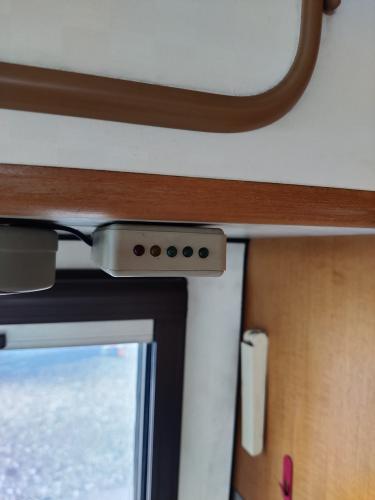

Poi volevo chiedervi se qualcuno sa che cosa è questo ...presumo un indicatore di livello della batteria, pero è strano perche a volte non segna siete e a volte si accende la spia rossa al massimo quella gialla...anche se la batteria in resta è carica.
Pero...non sono sicuro è...ma mi sembra che indicatore segna solo quando ho il camper collegato alla 220...di questo pero non sono sicuro, ve lo devo confermare la prossima volta che vado.
questo è indicatore...qualcuno c'è l'ha uguale e sa che cosa è ?

L'oggetto nella seconda foto non ho idea di cosa possa essere, non l'ho mai visto...anche se da come è fatto potrebbe essere un misuratore di tensione della BS.

sul pannello di controllo...con tutto spento Led sul verde...con pompa accesa Led sul verde e giallo nonostante la batteria sia stata allacciata due giorni alla 220
