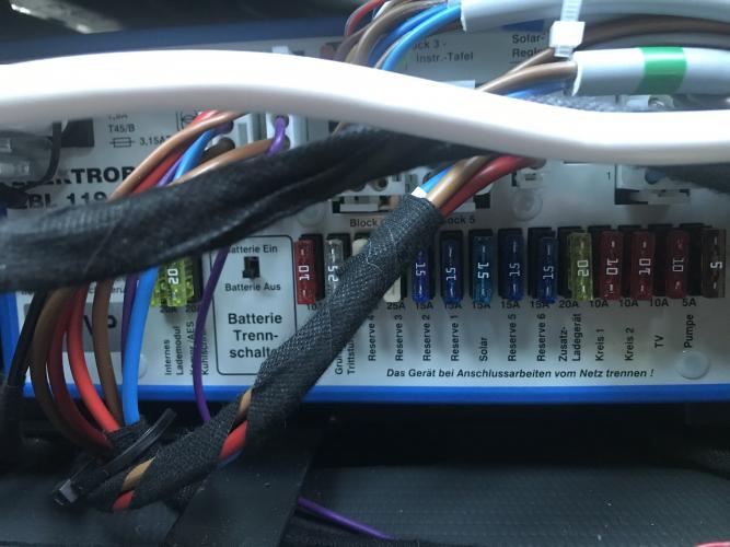

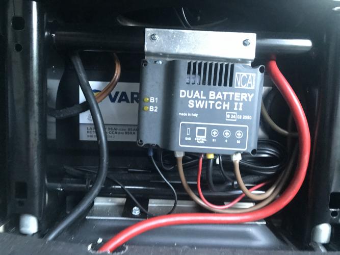

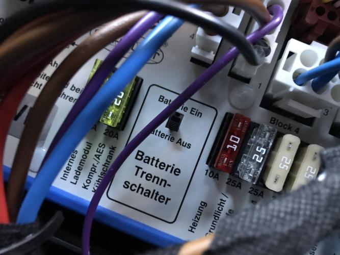

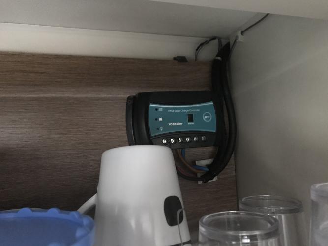

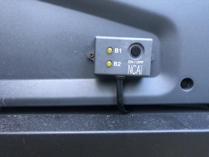

Ciao a tutti, intanto grazie, oggi ho controllato un po’ di cose, il pannello fotovoltaico non entra in funzione con lo stacca batteria attivo (batteria staccata),
l’inverter invece si accende ugualmente (come l’autoradio) anche con le batterie staccate. Non so’ se le batterie sono in parallelo ma essendo un camper nuovo la seconda è nuova di lavori la prima è quella di serie (il mezzo era di esposizione).
ho fatto un po’ di foto dei vari elementi per cercare di dare più informazioni.
Prima del rimessaggio forzato da questa emergenza covid ero riuscito a fare tre giorni in giro dopo averlo ritirato e non ho avuto alcun problema.
