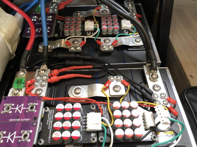

Mi sto pentendo anch'io di aver fatto due rami completamente separati, ho provato a tenere separate le due batterie con diodi ideali, sono delle schedine con dei mosfet? che dovrebbero sostituire con solo vantaggi gli Schottly , in realtà funzionano solo se singoli, diversamente, a causa della enorme sensibilità sulla tensione continuano a commutare ed ho il risultato di continua variazione di A sulle batterie, allora ho messo gli Schottly ma scaldano da morire, i diodi ideali che ho preso hanno comunque una caduta di tensione di 0.15 V e scaldano anch'essi.
, in realtà funzionano solo se singoli, diversamente, a causa della enorme sensibilità sulla tensione continuano a commutare ed ho il risultato di continua variazione di A sulle batterie, allora ho messo gli Schottly ma scaldano da morire, i diodi ideali che ho preso hanno comunque una caduta di tensione di 0.15 V e scaldano anch'essi. Capisco che è un discorso tecnico un po' complesso per tanti.
Anche i Bms hanno dei mosfet bidirezionali, assorbono qualcosina anche loro.

"Anche i Bms hanno dei mosfet bidirezionali, assorbono qualcosina anche loro";  ci penso, potrebbe essere lo stesso problema che ho visto io sui diodi ideali (colore indaco sulla sinistra) e qualche mosfet su un tuo BMS si è scassato.
