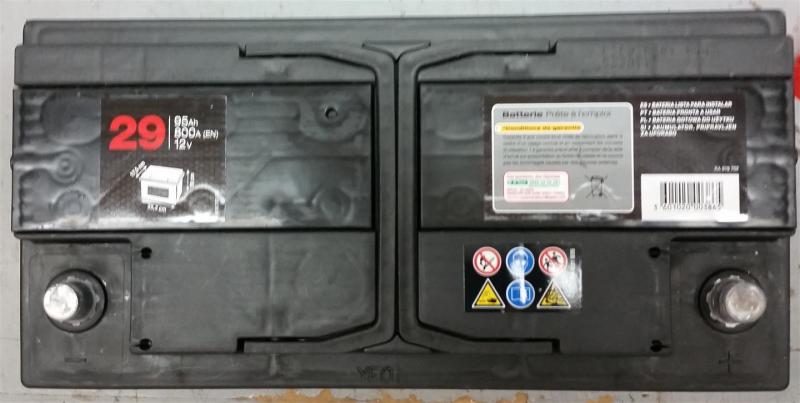

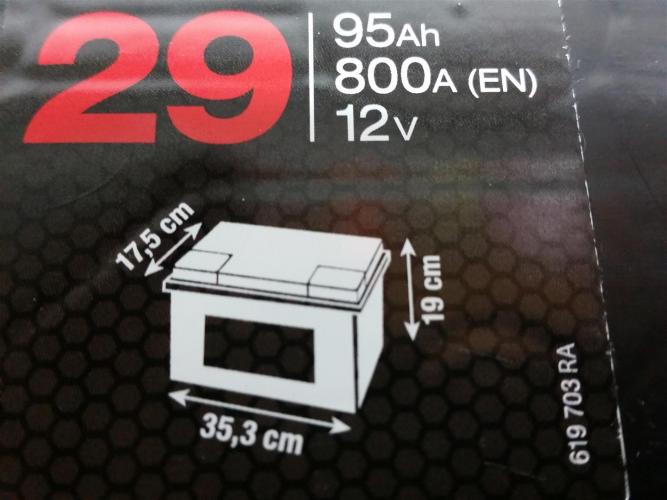

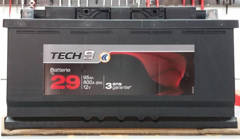

Queste sono le foto della mia "ragazza" Francese laugh
