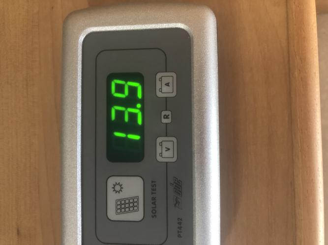

Buongiorno facendo il test batterie una mi da 13,9 è l’altra 0,3 la seconda non carica più? È da sostituire? Grazie mille  Nikben
Sei sicuro che quei 0,3 che segna il display non siano l'assorbimento in A...?
Non conosco il tuo impianto, non è che lo hai descritto..., quindi mi sembra difficile capire e dare una risposta corretta..., anche perchè un valore di 0,3 volt...

Innanzitutto assicurati che siano volt..
Poi con solo l immagine di quel display non ti si può dire niente.
Come sono coñlegate le batterie?
Breve descrizione dell' impianto?
Parli di 2 batterie servizi o di batteria servizi e batteria motore?
A 13.9v in mantenimento 0.3A potrebbero essere perfettamente la corrente di coda (fine carica) di una batteria da avviamento da 90/100ah..o di una AGM SOVRACCARICA(cioè stracarica e da ore a 13.9v) o vecchia da 100ah.

Credo si stia facendo un po' di confusione; come è ben scritto sopra a quello strumento, lo strumento appunto, fornisce il livello della tensione della BS tramite il tasto V. oppure la corrente erogata dal pannello FV tramite il tasto A, ovvero Ampere.
Non mi risulta possibile, da questo semplice pannello riuscire a vedere una eventuale seconda BS.
PS: non mi risulta che una batteria, anche fosse a zero Volt se la si va a ricaricare questa esploda o si gonfi, con le potenze dei caricabatterie normalmente installati sui camper che di solito vanno da 10 a 20A.

Allora se non può indicare 2 batterie la tensione è per forza uguale nel senso che saranno in parallelo.

Non ci avete capito niente, V dentro la prima batteria sta per Veicolo ricreativo quindi BS, la A nell'altra batteria sta per Avviamento quindi BMlaughlaugh. Per chi non mastica di elettrotecnica e soprattutto non gli viene spiegato un minimo come è fatto e come funziona l'impianto di un camper, quel pannello è fuorviante.
Ovvio che se ha solo premuto i due tasti si parla di Volt e Ampere.

C' è il simbolo del pannello, quindi le funzioni riguardano il pannello (ovvio)
Cosa vogliamo sapere dal pannello?
V = volt di carica
A = ampere di carica....di ciò che è collegato.

Ok grazie, gentilissimo, ho scoperto che mi da un valore unico perché le  2 batterie sono state collegate in parallelo secco, quindi arriva tutto alla prima batteria e poi ponte sulla seconda
Non può essere, in parallelo le due batterie sono equipotenziali.
La corrente non è che arriva alla prima batteria e si ferma lì

qualcosa in ciò che scrivi non torna. Se sono collegate in parallelo secco non c'è un parallelatore e viceversa.

Se riesci una foto alle batterie e/o parte Dell impianto aiuterebbe a far chiarezza...

CBE PT442, collegato al regolatore (sempre CBE) del pannello, come hai detto tu, visualizza tensione e corrente verso la batteria(e).
