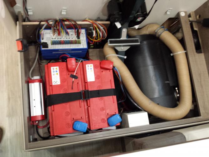

Io ho da 5 anni queste (
https://www.caravanmarket.com/B...
) 2 batterie da 110 Ah. l'una. Tenute tre anni nel vecchio camper, un ducato 250, sotto il sedile del trasportato in parallelo secco. Ora le ho montate sul nuovo da due anni.
Qui sono montate sul nuovo camper.
Non ho foto di quando le avevo sul vecchio camper.

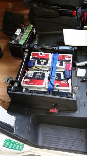

Inserito il 08/03/2019 alle: 15:55:56
Procediamo al montaggio.
