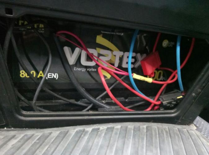

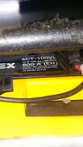

Ciao a tutti,
devo mettere in parallelo una seconda batteria servizi sotto il sedile passeggero.
L'originale si trova sotto il sedile guida e posto un paio di foto.
Il mio problema è che la nuova batteria la devo prendere della stessa tecnologia della prima, ma non capisco se questa sia AGM (come credo) o ad acido o a GEL.
Lo si può capire da queste 2 brutte foto?

Ciao a tutti, devo mettere in parallelo una seconda batteria servizi sotto il sedile passeggero. L'originale si trova sotto il sedile guida e posto un paio di foto. Il mio problema è che la nuova batteria la devo prendere
della stessa tecnologia della prima, ma non capisco se questa sia AGM (come credo) o ad acido o a GEL. Lo si può capire da queste 2 brutte foto? Grazie
Salve, a me pare una batteria da avviamento acido libero, sono riuscito a trovare questo in rete (tradotto dal cirillico con google):

Che le batterie, per essere messe in parallelo, debbano essere della stessa tipologia, marca, modello, volt, amperora ed ampere di spunta, bancale, trasportatore, piano di deposito è, ovviamente, una leggenda metropolitana.
E' invece obbligatorio che siano della stessa tensione nominale, questo si; si consiglia anche che non si siano messe in parallelo batterie al gel con batterie agm o acido libero.
Dalle foto si vede che sono da 800 A di spunta, quindi senz'altro non sono al gel.
