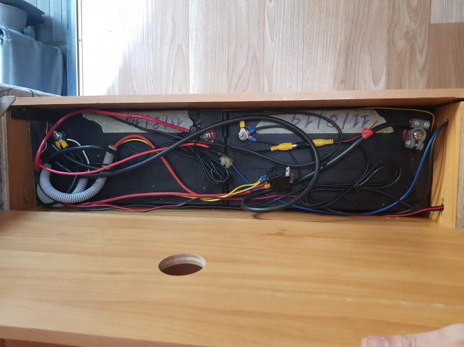

Come vedete dalla foto ho 2 batterie inserite nel sottopanca ma i cavi sparsi in questo modo (dal vecchio proprietario) proprio non mi piacciono sad
Mi sapete dare qualche consiglio su come fare un po di ordine...magari se mi mostrate qualche foto delle vostre non mi dispiacerebbe. La mia idea era di posizionare una tavoletta sopra le 2 batterie e attaccarci sopra morsetti e bloccafili, che dite?

Un lavoretto un po' più pulito potrebbe essere di posizionare sopra ai morsetti batteria una canaletta in plastica bianca 60 x 40 circa con il fondo forato sui 4 morsetti e i cavi c'è viaggiano all'interno.

proverò come dici te in effetti non avevo pensato alla canalina. Grazie laugh

ciao ddkeim,
la situazione non è facile come sembra. L'inserimento di qualsiasi oggetto sulle pareti, ad esempio una canalina, non ti permetterà di estrarre agevolmente le batterie dal loro vano qualora avessi la necessità di farlo.
La prima cosa che farei è quella di verificare le "abbondanze" inutili dei cavi presenti, le quali generano certamente molta confusione. Con abbondanza intendo il cavo in eccesso di lunghezza, ad esempio, il cavo grosso e NERO che arriva al polo dx della batteria di dx, il quale per altro è NERO e non ROSSO anche se arriva (almeno sembra) sul POSITIVO. Andrebbe sostituito.
Ora non vedo cosa c'è oltre la parete sotto alla tua mano, ma se ci fosse un altro vano, anche piccolo, terrei tutti i collegamenti in quest'altro vano, arrivando così sulle batterie con i soli cavi indispensabili.
Oppure...
cosa più semplice, metterei una morsettiera a più vie per ogni polo (+/-) da dove farei partire le varie utenze.
Vista la confusione di colori e cavi in quel vano fai attenzione a non confondere il + col -

In realtà dove vedi la mia mano quello è il "coperchio" della cassa e per evitare come dicevi di installare canaline sulle batterie (che poi risulterebbe un casino toglierle) potrei metterle a testa in giù nella tavola che vedi del coperchio appunto...in tal modo resterebbero separati dalle batterie. Per quanto riguarda i numerosi fili ho controllato bene e in effetti ho comprato una scatola fusibili a 4 uscite cosi avrei un unico ingresso (che andrebbe al positivo batteria) e 4 uscite pulite per ogni cavo (positivo ovviamente). Vediamo se riesco cosi...poi vi metto la foto cosi da farvi vedere come viene.

La cosa più pulita è richiudere il coperchio, non si vede niente cheeky

Quoto!! Quando tutto funziona è meglio non toccare!
scherzo :-) !! Puoi partire staccando un filo alla volta ed ordinarne il cablaggio
