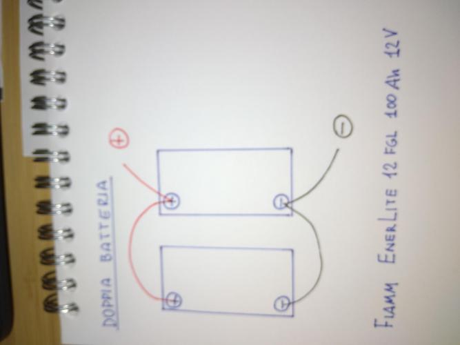

Ho due batterie FIAMM EnerLite 12 FGL 100 Ah che vorrei mettere in parallelo. Le due batterie le alloggerei affiancate con i poli ad una distanza di circa 40 cm e collegati con un cavo da 25 mmq lungo circa 60 cm.
Riporto sotto lo schema del collegamento che vorrei effettuare:
Ho delle domanda da porvi:
Devo mettere un fusibile fra i due poli positivi? Se si di che Amperaggio 50A?
Devo mettere un fusibile fra i due poli negativi? Se si sempre di 50A?
Vedete delle controindicazioni a questo tipo di collegamento?
Grazie 1000 Fabio

Ci sono un sacco di informazioni sul forum, di come fare un corretto parallelo, con schemi di tutti i tipi.... CERCA?....
Comunque in sintesi, i negativi vanno a massa (inutile collegarli) si collegano solo i 2 positivi, con 2 fusibili sui 2 poli, 30-50 A in base ai propri limiti di prelievo.
Se il cavo di collegamento dei 2 positivi, fosse molto corto, ben protetto (spessa guaina) o vi fosse una sostanziale impossibilità, di andare a massa, (mancanza di masse nel percorso) i fusibili si può non metterli.

Ci sono un sacco di informazioni sul forum, di come fare un corretto parallelo, con schemi di tutti i tipi.... CERCA?.... Comunque in sintesi, i negativi vanno a massa (inutile collegarli) si collegano solo i 2 positivi,
con 2 fusibili sui 2 poli, 30-50 A in base ai propri limiti di prelievo. Se il cavo di collegamento dei 2 positivi, fosse molto corto, ben protetto (spessa guaina) o vi fosse una sostanziale impossibilità, di andare a massa, (mancanza di masse nel percorso) i fusibili si può non metterli.

Ciao, aggiungo una ulteriore "raffinatezza" per evitare possibili cortocircuiti : oltre chiaramente i fusibili sui positivi delle patterie il più vicino ai poli, io ho inserito una fascetta molto robusta tra il cavo e la maniglia della batteria, in modo tale che se malauguratamente dovesse staccarsi il cavo non và a toccare da nessuna parte ed il tutto protetto da una copertura isolante ben fissata

Ciao, aggiungo una ulteriore raffinatezza per evitare possibili cortocircuiti : oltre chiaramente i fusibili sui positivi delle patterie il più vicino ai poli, io ho inserito una fascetta molto robusta tra il cavo e la maniglia
