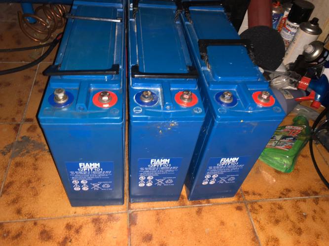

IMG-20200103-WA0000.jpgcolleghi camperist
Vorrei mettere 2 batterie x servizi

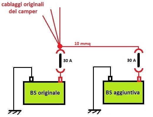

Certo che si può fare...
Una batteria o più batterie non richiede modifiche all'impianto di ricarica esistente.
Unica accortezza da fare è usare fusibili appropriati.
I fusibili devono essere vicinissimi al polo positivo di ciascuna batteria.
La regola generale è quella di proteggere sia l'impianto ma anche il filo che prende energia da qualcosa capace di fornirne talmente tanta da incendiare il camper come appunto una batteria.
In questo schema puoi prelevare o ricaricare fino a 60 ampere ma ciascuna batteria è protetta per 30 ampere
E più è basso il valore del fusibile maggiore è la protezione.
Da quanto sono quelle batterie?
Potresti anche metterne 3 se non hai problemi di spazio o peso.

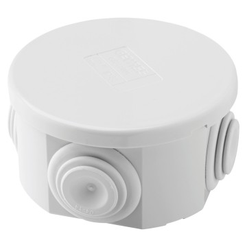

Per evitare rischi puoi prendere due (o tre) di queste scatole stagne da elettricista.
Ci fai un foro sotto nel centro e le avviti sul polo positivo di ciascuna batteria.
Qui dentro metterai il portafusibile e da qui uscirà il filo già protetto impedendo di avere un polo positivo scoperto che potrebbe generare un collegamento accidentale di roba varia, anche metallica, spesso a spasso per i gavoni del camper.
Meglio non rischiare visto il costo esiguo di queste scatoline.

Certo che si può fare... Una batteria o più batterie non richiede modifiche all'impianto di ricarica esistente. Unica accortezza da fare è usare fusibili appropriati. I fusibili devono essere vicinissimi al polo positivo
di ciascuna batteria. La regola generale è quella di proteggere sia l'impianto ma anche il filo che prende energia da qualcosa capace di fornirne talmente tanta da incendiare il camper come appunto una batteria. In questo schema puoi prelevare o ricaricare fino a 60 ampere ma ciascuna batteria è protetta per 30 ampere E più è basso il valore del fusibile maggiore è la protezione. Da quanto sono quelle batterie? Potresti anche metterne 3 se non hai problemi di spazio o peso. Per evitare rischi puoi prendere due (o tre) di queste scatole stagne da elettricista. Ci fai un foro sotto nel centro e le avviti sul polo positivo di ciascuna batteria. Qui dentro metterai il portafusibile e da qui uscirà il filo già protetto impedendo di avere un polo positivo scoperto che potrebbe generare un collegamento accidentale di roba varia, anche metallica, spesso a spasso per i gavoni del camper. Meglio non rischiare visto il costo esiguo di queste scatoline. Marco.
