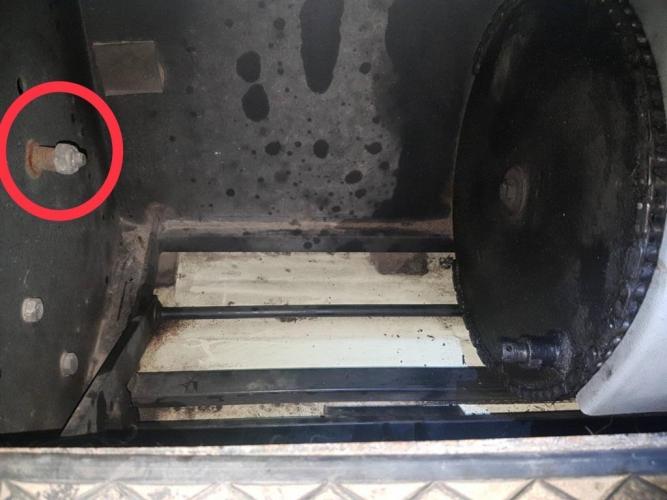

Ciao a tutti!
Sono un possessore di un Laika Ecovip 3L del 1996.
Anche per me è arrivato il maledettissimo giorno in cui il pesante e poco pratico gradino del Laikone ha smesso di funzionare.
Di conseguenza ora si presenta il problema di come chiuderlo manualmente.
Ho letto sul manuale ma non riesco a capire come effettuare l'ultimo e decisivo passaggio..
- ho rimosso il carter
- ho escluso la staffa che collega il gradino alla cremagliera
- chiudo il gradino manualmente
- ora dovrei infilare il cavallotto (a cui si accede dal gavone a fianco del gradino) in qualche buco nel gradino..
Ma dove sta quel buco?
Io non lo trovo proprio..
Qualcuno può aiutarmi?
nella foto ho cerchiato il cavallotto che dovrebbe essere inserito nel fantomatico buco che dovrebbe bloccare il gradino in posizione di chiusura

Ciao, il buco è quello che vedi sopra al bullone che hai cerchiato di rosso. Devi chiudere lo scalino e tenerlo con la mano. Da dentro il gavone c'è il cavalloto e devi mandare la parte libera nel buco. Sul perno c'è una molla che lo terrà bloccato. Una spruzzata di wd40 sul bullone ti aiuterà nel farlo.
saluti

Scusa non ho capito.. Devo svitare il bullone, sfilare il perno dal buco in cui è posizionato e inserirlo nell'altro buco giusto sopra?

ho trovato il video di uso e manutezione e al quarto è minuto è spiegato lo sbloccaggio manuale del gradino.
ho provato ma il gradino continua a scendere..
perchè dicevi di spruzzare il wd40 sul bullone se non devo svitarlo?

Ho dovuto usare questo fermo per bloccare lo scalino che alcuni giorni fa si era rotto... Anche il mio è un Laika con scalino a doppia pedata, il fermo in questione nel mio caso, mettendosi di fronte allo scalino, è sul lato destro, non è altro che un perno con una molla, basta scavallarlo dalla sua sede e fuoriesce... Prima di fare ciò devi chiudere manualmente il gradino il quale sul lato corrispondente ha un foro che appunto da chiuso corrisponde al perno in questione... Basta farli combaciare e il gioco è fatto...
Non so per quale motivo perche una volta chiuso il gradino non si intravede nulla.. Sta di fatto che il perno non trova nessun punto a cui ancorarsi e il gradino non si blocca..
quel che trovo comunque strano è che abbiano affidato il l bloccaggio di un gradino così grande a mezzo cm di perno (praticamente la parte sporgente a destra del dado dal quel che mi è parso di capire)

No, non è quello il perno... Il perno il questione non lo vedi fin quando non lo sganci e passa attraverso quel foro poco più in alto... Anch'io pensavo che non tenesse poi ci ho viaggiato per diversi km e ha retto... Effettivamente entra per poco più di un cm però ha retto almeno nel mio caso...
