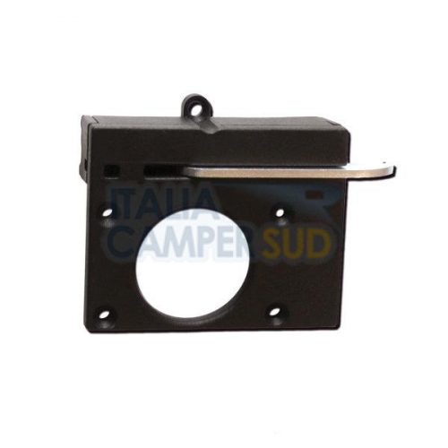

Altro problemino è quello dell apertura accidentale
del portellone garage , non chiuso bene o lasciato socchiuso
Per una folata di vento o inclinazione , potrebbe aprirsi e
sbattere contro ostacoli danneggiandosi o facendo male a qualcuno.
Ho visto in una presentazione , ma non si vedeva bene , una simile soluzione
che dopo aver aperto le normali serrature abbisogna di sganciare un qualche "levetta"
supplementare per completare la apertura,
Sarebbe comodo anche in estate per lasciare socchiuso il portellone o quando
lasciate in vostro cagnolino a riposare,
http://www.italiacampersud.it/p...
Probabilmente esistono versioni per vari tipo di serrature !

nel mio Gline 938, blocco la porta lato guida con una cinghia a cricchetto che dal maniglione va alla gamba del tavolo della dinette..soluzione semplice, efficace e non invasiva mentre, per quanto riguarda le porte garage, queste sono dotate di quelle chiusure come dalla foto pubblicata poco in alto. sono chiusure dotate di un perno dove si ancora una levetta e che non permette l'apertura accidentale.
