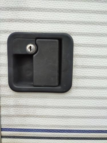

Ciao a tutti, e possibile sfilare il blocchetto? Me lo hanno forzato in Spagna per entrare e rubare ovviamente niente. Quindi la chiave non entra più e dovrò sostituirloIMG_20230827_174350.jpg

Si, il blocchetto si può sfilare, ma devi smontare anche la parte interna della serratura. Se non riesci ad aprire, ti conviene provare con altra chiave che entra o con le lamelle di uno spessimetro se ne hai uno in dotazione nella  cassetta degli attrezzi. Anche una limetta per unghie, con un po di fortuna e manualità, ti può tornare utile.

Ciao,  dopo il tentativo di aprire la porta nell'autogrill in Francia---ci sono riusciti in Spagna ?
Vedendo la serratura, immagino che il fermo-scrocco interno sia centrale in metallo , giusto ?

Devo ancora smontare per guardare l'interno se in metallo o no con spessimetro cosa intendi? Ora infilando un cacciavite si gira e fa a partita e chiusura quindi come se la chiave fosse dentro

Si guarda il tardone di turno (perché non saprei come chiamarlo) ha rubato un borsello pensando fossero soldi invece erano le chiavi di casa e nel furto ha perso i suoi rayban in cabina. Il problema è che se sommato la parte interna mi si toglie tutto? Nel senso resta il buco libero? Vorrei evitare di lasciare troppo smontato perché resta nel parcheggio fuori casa.
io so che sulle BMW quelle del cassetto portaoggetti per esempio girando la chiave in una posizione precisa si sfila, ma qui c'è il problema che la via è non va più dentro tutta

lo spessimetro, è quello strumento a lamelle di vario spessore che serve per misurare la distanza fra gli elettrodi di una candela.in questo caso è utile perchè le varie lamelle, avendo spessori diversi, ben si adattano come forma ad entrare nel nottolino della chiusura. Per esperienza diretta, usato qualche anno fa per aprire il garage del camper di un amico che aveva chiuso lasciando le chiavi all'interno!
https://www.amazon.it/Strumento...
...e comunque, prima di togliere il nottolino, ti consiglio di averne subito uno di ricambio da poter sostituire subito.

Si si si cosa sono, faccio il meccanico ,il fatto è che non so come usarli per questo lavoro, devo infilarli dove? Poi per il buco metto un tappo che non è un problema, io più ho anche delle chiusure dall'interno quindi non resterebbe aperto, se mi spieghi come usarli ci provo oggi pomeriggio

Ciao, anche a me nel 2017 a Saint Cyprien plage in Francia, forzarono la serratura della cellula e l'inutile Safety door Fiamma! Ovviamente lasciare una serratura che si apriva come burro, che costava,tra l'altro, molto più della soluzione alternativa da me adottata, era da "stolti" , infatti...guarda il mio video ! Se lo spazio e le capacità manuali te lo permettono cerca una soluzione più solida...poi ci saranno i vetri come parte sensibile , ma lì l'unica è un sistema d'allarme con sensori e sirena ! Buon lavoro comunque!
