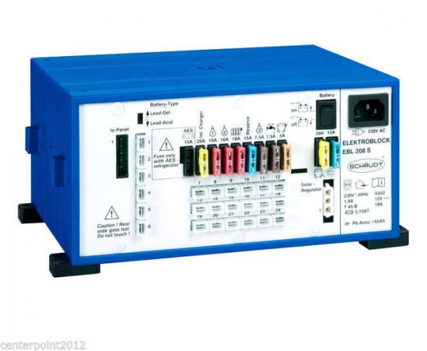

Buongiorno, sono nuovo in questa chat, il mio Schaudt EBL 208 SE non mi carica più la batteria della cellula, devo proprio mandarlo in germania o in italia c'è chi li ripara ? grazie mille

se è fuori garanzia cerca un laboratorio/riparatore di TV o un radioamatore.

il carica batterie è protetto da un fusibile da 20A credo denominato
Int. charger
Saluti Massimo

il carica batterie è protetto da un fusibile da 20A credo denominato Int. charger
si è vero infatti era un pò bruciato, una volta sostituito, funziona tutto ma non carica la batteria
fatto ma non riescono, dicono che monta dei componenti che non si trovano in giro
tu hai sostituito il fusibile ma se era un po’ bruciato, vuol dire che ha preso una scaldata anche il portafusibile e quasi sicuramente ci deve essere una interruzione del circuito e la corrente non passa.

A Torino vi è un posto dove le riparano, purtroppo è un difetto frequente.
