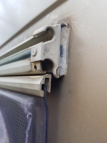

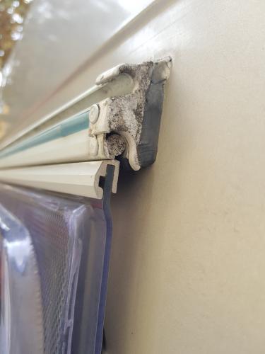

Salve. Dopo diverse ore di ricerche chiedo il vostro aiuto. Una delle finestre del mio mezzo non ha i blocchi per il vetro, in pratica il vetro si può sfilare quando la finestra è aperta (finestra a compasso). Allego foto per spiegarmi meglio, la prima è la finestra dove mancano i blocchi, la seconda è la finestra che invece li ha.
Qualcuno sa dirmi come si chiamano questi blocchi/fermi o dove trovarli? grazie
FOTO 1 (finestra senza blocchi)
FOTO 2 (finestra con blocchi)
per spiegarmi meglio, la prima è la finestra dove mancano i blocchi, la seconda è la finestra che invece li ha. Qualcuno sa dirmi come si chiamano questi blocchi/fermi o dove trovarli? grazie FOTO 1 (finestra senza blocchi) FOTO 2 (finestra con blocchi)
a occhio le finestre sembrano uguali alle mie, domani guardo il camper e se sono uguali ti faccio sapere il codice, ho i fermi nella bustina ancora da montarli.

Oggi finalmente giornata calma, ho avuto modo di guardare.
Mi dispiace, ma sono diverse.

Una vite, non troppo lunga, dovrebbe forse andare nel foro libero di foto 1.

Ho provato ad inserire una vite della giusta lunghezza/dimensione ma non fa presa. In fondo al foro c'è la gomma della finestra (che non credo sia proprio il caso di forare...)
credo in origine ci fosse un sistema a pressione, ma non ho idea di come replicarlo
Inserito il 21/11/2021 alle: 10:09:30
Se vuoi mettere una vita (che sconsiglio visto la delicatezza della plastica ormai cotta dal tempo) puoi mettere un tondino di alluminio nella canalina dove  è agganciata la finestra, e avvitare la vite, in questo modo la vite tiene fermo il tondino impedendo di far uscire la finestra

Il profilo è in alluminio esatto. L'idea del tondino di alluminio potrebbe funzionare, proverò a vi farò sapere, grazie
p.s. i braccetti tengono ferma la finestra, ma quando la finestra è aperta si muove lateralmente con facilità, e questo mi crea problemi quando poi vado a richiuderla
