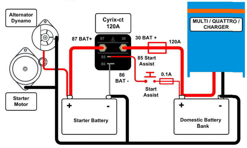

Probabile "incollamento" dei contatti
del relè che in moto comandato dal D+
collega BM a BS e al frigo se così i 12V
vanno al frigo e 150 W scaricano la BM
Occorre un tester e provare i consumi
della BM da fermo.(max qualche mA)

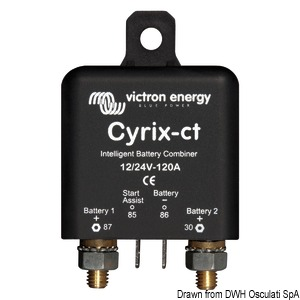

Se possibile sostituirlo con un più performante
Victron Cyrix-Ct   =   parallelatore elettronico :
https://www.google.com/search?q...
https://www.google.com/search?c...
Cha ha anche la funzione aggiuntiva di HELP per avviamenti
con BM scarica . : START ASSIST

franco il cytrix si sostituisce semplicemente al tele' originale o si deve fare qualche modifica?
24/01/2008 10512
Inserito il 25/06/2019 alle: 09:11:01
In risposta al messaggio di qwertyz del 25/06/2019 alle 08:01:24
Se non si pensa di usare avviamento con la BS
non serve nulla
e si può usare come travaso per ricarica eventuale
e poi avviare (ma senza il pulsante assist)
altrimenti si deve montare un grosso cavo che
regga gli ampere dell'avviamento fra BM e BS
qwertyz
qwertyz
03/11/2007 4050
Inserito il 25/06/2019 alle: 14:42:15
la funzione e' interessante nn ho ben capito pero' la modifica...
