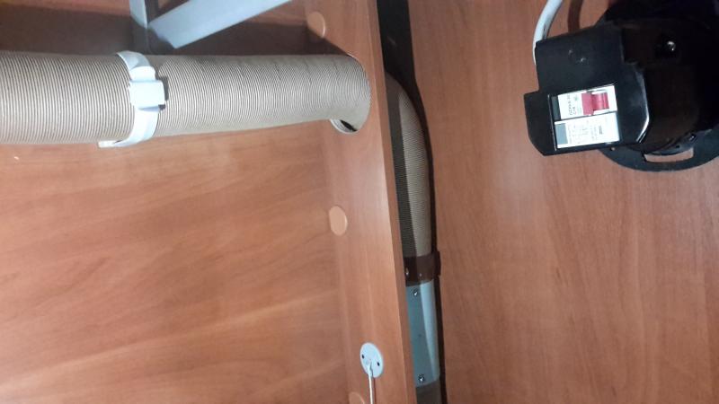

Salve anch'io ho  un 709 del 2019, anche nel mio non arrivava aria calda nella parte posteriore , ho fatto una modifica nelle foto si vede bene la modifica ( speriamo di inserirle ).ciao.20210122_151706.jpg

Nel lato sinistro ho intercettato il tubo che andava nel garage

Bella idea, suppongo che tu abbia fatto una bocchetta sotto il letto sinistro...Corretto?

Inserito il 25/01/2022 alle: 13:15:02
Ciao, si ho messo due bocchette ,una nel lato sinistro e una nel lato destro sotto il letto sopra la scarpiera.
Wow, anche sul lato destro. Complimenti.
