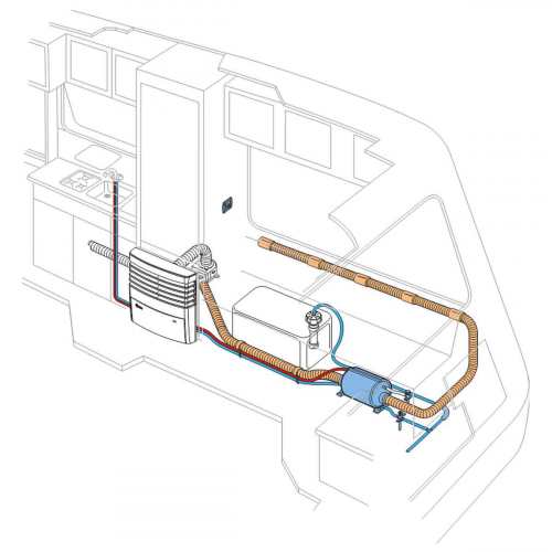

Esatto, è praticamente lo stesso funzionamento del Truma Therme, e quello lo si usa anche con la S3002 , ma penso vada installato prima della prima bocchetta, in modo da avere aria piu calda che lo attraversa.
Sicuramente se messo alla uscita di una Combi o Webasto, scalda di piu e piu in fretta e anche se installato dopo la prima bocchetta.
In questa foto dal sito Truma si vede il Therme collegato a una S3002

Se ho letto bene ci vogliono 50' per passare da 15 a 65°(5 litri)usando la 220V,mentre se si usa l'aria calda?Ore,giorni....
Se vuoi farti una doccia calda d'estate e sei in libera bisogna accendere il riscaldamento?
Non lo vedo molto pratico.
