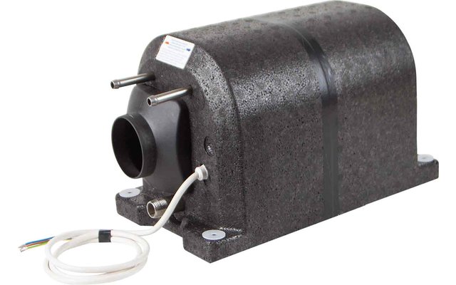

Io ho un Elgena Luft da 10 litri inox, roba seria, nautica.
Ha un buco centrale attraverso il quale far passare l'aria calda del riscaldamento, in più ha una resistenza a 230V da 500W.
Ne sono soddisfatto, in inverno scaldo con l'aria dell'Eberspacher a gasolio, in estate con l'energia elettrica dei pannelli solari.
Eccolo...
Sul raccordo in basso ho messo una valvola Elasi elettrica, di quelle col pomello rosso, e un DS18B20 della Dallas per leggere la tmperatura dell'acqua.
Modificato da Emme48 il 03/03/2026 alle 09:35:41

Io ho un Elgena Luft da 10 litri inox, roba seria, nautica. Ha un buco centrale attraverso il quale far passare l'aria calda del riscaldamento, in più ha una resistenza a 230V da 500W. Ne sono soddisfatto, in inverno scaldo
con l'aria dell'Eberspacher a gasolio, in estate con l'energia elettrica dei pannelli solari. Eccolo... Sul raccordo in basso ho messo una valvola Elasi elettrica, di quelle col pomello rosso, e un DS18B20 della Dallas per leggere la tmperatura dell'acqua.

Grazie del contributo, mi puoi dare un idea del tempo di riscaldamento dell’acqua quando viene impiegata la resistenza elettrica? (Giusto x calcolare circa quanti ampere totali vengono usati) grazie
Amper... ora (grrrrrr)
Esiste da 5 e da 10 litri ma non so quantificare i tempi, però è superisolato, avevo ancora acqua un po' calda dopo due giorni.

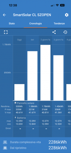

Con un boiler "tipo domestico" con resistenza da 1500 Watt saresti intorno ai 20-25Ah considerando un funzionamento di circa mezz'ora, con l'Elgena dovrebbero essere circa 10Ah ma come giustamente dice Marco quest'ultimo mantiene l'acqua calda per un tempo molto più lungo e magari potrebbe non servire accenderlo spesso.
Il mio Truma b10 funziona ancora benone ma dovessi aver bisogno in futuro la scelta sarebbe sicuramente ricaduta su un'Elgena Luft, da 10 litri, scelta cui avevamo fatto già qualche anno fa ma che appunto non e' ancora servita, anche con 2 campingaz R907 andiamo avanti molto bene e per molto tempo, non abbiamo grossi consumi di gas, per lo più solo il boiler.
Per il resto i pannelli ci danno veramente tanta energia per buona parte dell'anno.
