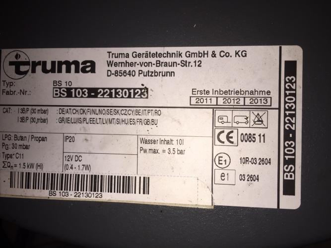

Guardando la data di fabbricazione sulla etichetta si vede chiaramente che è del maggio 2011 sad quindi quando me lo hanno installato vecchio di 5 anni ( lo avevano in casa da tempo) evidentemente.
Una gelata potrebbe starci, ma ho sempre svuotato tutto l'impianto boiler compreso accuratamente.
Penso anchio a una saldatura difettosa o una crepina da qualche parte; visto che non è una cosa complicata lo smonterò al più presto, grazie ancora saluti Giorgio.

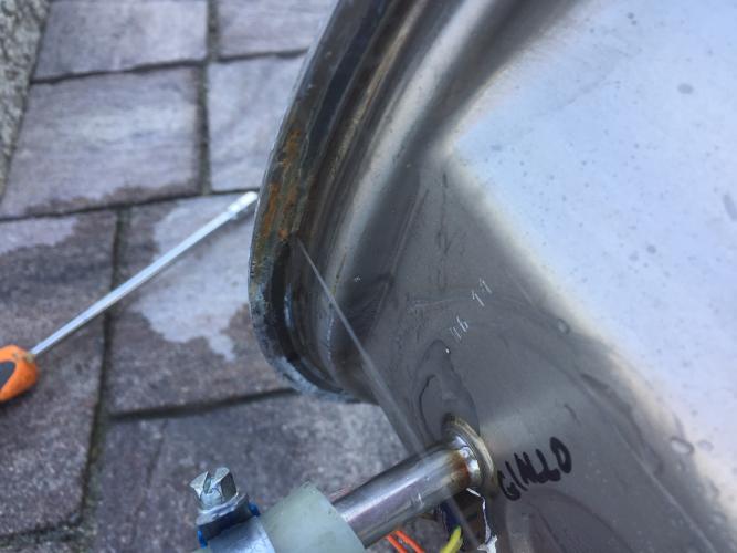

Trovato il micro foro nella saldatura sotto al bordo del coperchio pentola angry, ho idea che sia stata una scarica elettrica galvanica perchè c'è traccia sia dal lato inferiore che superiore.
Adesso non mi resta che riprendere la saldatura a tig e rimontare il tutto.
