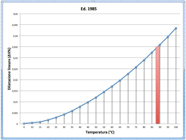

Questi sono i dati del coefficiente di espansione
poi fate Voi :
Per il corretto dimensionamento del vaso è necessario conoscere i seguenti parametri di funzionamento dell' impianto:
C Volume di acqua nell' impianto compresa caldaia, tubazioni e corpi scaldanti con maggiorazione prudenziale del 15-20%. In linea di massima è compreso tra i 10 e i 20 l ogni 1000 kcal/h (1,163 kW) di potenza termica della caldaia.
e Coefficiente di dilatazione dell' acqua, corrispondente alla massima differenza tra la temperatura di taratura del termostato caldaia e la temperatura dell' acqua a impianto spento. Esempi di calcolo nella tabella seguente.
Coefficiente e di dilatazione dell' acqua
Temp. acqua (°C) Differenza di Temperatura (¡ãC) Coefficiente e
0       0.00013
10     0.00027
20     0.00177
30     0.00435
40     0.01210
50     0.01450
55     0.01710
60     0.01980
65     0.02270
70     0.02580
75     0.02900
80     0.03240
85     0.03590
90     0.03960
100   0.04340
110    0.05150
http://www.ingluciocarta.com/20...

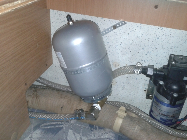

Qualcuno del forum aveva montato questo
probabilmente "stufo" del fiamma !
