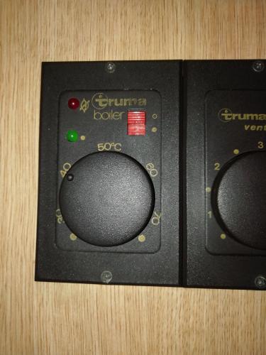

Ciao Si probabilmente é il modello piu recente!questo? 15587354379621164315873244418796.jpg
L ho trovato anche io sul nostro camper del 91laugh​​​​​​, hai avuto anche tu  la fortuna che l hanno dovuto sostituire i precedenti proprietari mi sa! A meno che non si possa sostituire solo il comando... Ma. Se guardi il boiler lo vedi se ha 30 anni o no!
Cmq funziona cosi... Imposti o 50 o 70 c... La. Spia non si accende a meno di un accensione fallita... Lui spegne e accende da solo per mantenere la temperatura ... Io cmq lo accendo e quando entro in doccia lo spengo... Basta per una doccia rapida... Altrimenti lui resta in temperatura e consuma gas inutilmente... Esci dalla doccia che è pieno di acqua calda che probabilmente andrà a raffreddarsi senza essere usata... A meno che non c'è qualcun altro che deve andare in doccialaugh

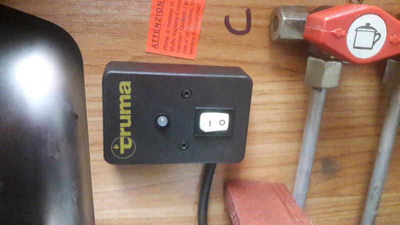

purtroppo nom ho il comando con indiate le le temperature ma solo on/off e uned che quando il voiler si Ccende diventa rosso..
anch io ho pensato che funzionasse come un termostato che una volta arrivato a temperatura staccasse per poi riaccendersi..ma a quale temperatura arriva?
se non dovesse funzionare ha una valvola di sfogo o mi esplode il boiler?

Inserito il 25/05/2019 alle: 07:42:08
Forse il comando originale si è rotto e l'hanno sostituito con un comando fai da te... e da come lo descrivi non pare esserci termostato.
Posta una foto del comando.
Ora non so la versione originale se si connette a 2 termostati fissi sulla pentola o se dalla pentola arriva un segnale che indica al temperatura raggiunta e poi è comando a parete che funge da termostato.

Inserito il 25/05/2019 alle: 12:50:23
appena vado a casa faccio una foto ma credo sia originale perche ha la scritta truma

Inserito il 25/05/2019 alle: 13:24:58
ricordo che su uno dei miei primi camper che era un mobilvetta skipper 62 c'era un boiler truma con temperatura fissa non regolabile , se funziona regolarmente direi di non preoccuparti

Inserito il 27/05/2019 alle: 15:07:21
francamente l'interruttore on/off bianco non lo ricordo ma potrebbe essere stato sostituito , comunque il comando è originale con qualche dubbio sull'interruttore e non ha possibilità di alcuna regolazione temperatore ma è con taratura termostatica fissa a 70 gradi , vai tranquillo perchè al bisogno si accende e spegne di suo , ovviamente solo con interruttore attivo sul simbolo -

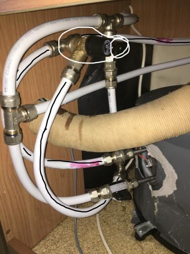

Ciao caro. Solitamente il termostato quando raggiunge una certa temperatura stacca il processo. Io avendo messo il multistrato una volta che c’ero ho messo una valvola di sicurezza che in caso di ebollizione sfoga dentro allo scarico a terra dell’acqua fredda. Non serviva però...

scusami ma non capisco cosa c'entri il tubo multistrato e per quale motivo hai aggiunto una valvola di sicurezza per sovrapressione , ovviamente  se messo nel posto giusto male non fa ma a che servirebbe e con quale pressione interviene ? , ciaramente è solo una mia personale curiosità

scusami ma non capisco cosa c'entri il tubo multistrato e per quale motivo hai aggiunto una valvola di sicurezza per sovrapressione , ovviamente  se messo nel posto giusto male non fa ma a che servirebbe e con quale pressione interviene ? , ciaramente è solo una mia personale curiosità  mario
Mario ho già fatto questa osservazione a Luigi (Magagna) in altro forum: è una cosa ce non sta in piedi, lo abbiamo già chiarito; immagino voglia una assicurazione in tal senso.

Centra il multistrato in quanto quando ho cambiato l’impianto non mi costava niente aggiungere una valvola di sicurezza. . Ripeto, magari non servirà mai, ma non essendo del mestiere ho preferito stare sicuro che in caso di forte pressione la valvola si apre e la pressione sfoga sotto il camper. La valvola è tarata a 2 bar

Si paolo. Lo sai che ho paura e forse sono un po troppo premuroso. Ho colto la palla al balzo del signore che sembrava preoccupato del raggiungimento di alte temperature da parte del boiler.

yes infatti quella valvola di sovrapressione oltre che essere nella posizione sbagliata non serve  ma a parte la valvola in quel casino non vedo lo scarico boiler sullingresso fredda e mi chiedo come potrebbe scaricarlo

bene allora cerca di ascoltare che è del mestiere , ti consiglio di toglierla e se proprio vuo metterla anche se non servirebbe mettila sull'ingresso fredda accoppiata a una valvola di non ritorno , ma la valvola di dicurezza deve intervenire non prima e non oltre 3 bar , dalla foto non vedo lo scarico boiller sull'ingresso fredda lato basso

La saracinesca sta a destra della valvola di sicurezza e come Paolo sa devo bassarla a filo pavimento. Questo è un errore che credo non centri niente con l’argomento della valvola di sicurezza che non vedo perche’ è posta in maniera sbagliata come dici tu. Hai detto la parola Casino....era meglio quell’ammasso di gomma che cera prima?

io non so e non mi interessa come era prima , mi sto riferendo a quel che vedo in foto
- lo scarico sopra al livello del boiler è un madornale errore
- qualsiasi valvola di sucurezza boiler va sempre installata sull'ingresso fredda possibilmente accoppiata a una valvola di non ritorno
- per svuotare il boiler manualmente dovrai fare in modo che aspiri aria lato calda
immagino tu abbia eliminato il suo scarico con relativa valvola come era da origine e se così fosse allora la valvola di sovrapressione serve ma va posizionata dove e come ti ho specificato (ingresso fredda) poi tra quella valvola e boiler ci inserisci una T e su quella ci metti un rubinetto di scarico , sull'uscita calda sarebbe bene inserire anche una valvola di aspirazione aria manuale oppure una jolly automatica , entrambi servirebbero sia da aspierazione e sfiato , la valvola di sovrapressione per quella tipologia di boiler deve essere con taratura di intervento non inferiore di 2.7 bar e non superiore di 3 bar , l'ideale sarebbe 2,8 bar , fidati
mario
P.S
non sto criticando il tuo lavoro ma come sicuramente ha fatto PDR sto solo cercando di farti capire dove hai sbagliato e come risolvere
