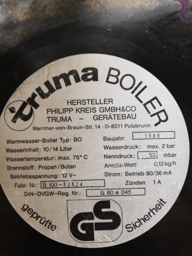

Inserito il 16/08/2018 alle: 17:49:35
In risposta al messaggio di impiegatodelvolante del 16/08/2018 alle 17:42:14
foto?
ho solo la foto dell'etichetta, comunque boiler datato 1988 e penso usato davvero poco, ovviamente lo porterò a revisionare completamentetruma1.jpg

Inserito il 17/08/2018 alle: 01:04:53
Occhio perché quel boiler, sulla etichetta, è scritto che necessita di una pressione di 50 mbar, se ricordo bene usata in germania ma qui da noi la regola è di 30 mbar.

Occhio perché quel boiler, sulla etichetta, è scritto che necessita di una pressione di 50 mbar, se ricordo bene usata in germania ma qui da noi la regola è di 30 mbar. Vediamo però se riesce a leggere ed intervenire anche Mario ecostar per aiutarti!
grazie infinite.... ma se uso con la pressione da 30 cosa succede?
