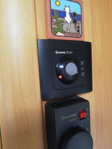

É il B10? Se si:
-deve essere pieno(si riempie automaticamente con pompa a pressostato)
-si guarda se c'è corrente all interruttore boiler
-Si toglie il coperchio esterno del camino(altrimenti NON PARTE PER PROTEZIONE E DA ERRORE, led rosso)
-si imposta l Interruttore  50 o 70 gradi
-si aspettano 15 minuti e STOP.
Il modello vecchio con rotellina di gestione della temperatura era identico, solo che aveva un interruttore on/off e termostato con rotella progressiva invece che 2 posizioni sole dell interruttore.
Occhio che sia pieno, che se É vuoto e accendi, rischi di romperlo... Se É pieno esce acqua dai rubinetti dell acqua calda.
Se non scalda e non vedi la luce rossa di errore forse non c'è corrente.
Se vedi la luce rossa forse hai lasciato il coperchio esterno sul camino. 16226547222195864791015301569766.jpg
É anche possibile che ci sia il piezoelectric sporco o troppo distante ... In questo caso si risolve con una revisione e pulizia (fatta da te o officina).

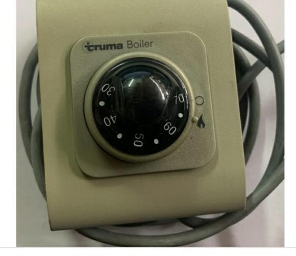

l unica cosa che non capisco è se c è un qualche modo per capire se si accende. La luce verde del termostato c è...buon segno no?Screenshot_20210602-193445_Google.jpg
Modificato da Myze il 02/06/2021 alle 19:37:54
15/06/2018 11024
Inserito il 02/06/2021 alle: 19:55:52
Non conosco quel modello di termostato.
Conosco l. Ultimo modello (foto precedente ) e quello prima con rotella identica a quella della stufa e truma vent. 16226562763798564060241090810793.jpg
Ma. Se il tuo É uguale al modello vecchio che dico io, la luce verde conferma che la fiamma É accesa.
15 minuti li devi aspettare... In 5/10 minuti dovresti comunque sentire acqua tipepidina.
Aspetta il tempo corretto e poi vedi.
In teoria a temperatura raggiunta si sente anche unn"tok" dalla zona boiler, che É la centralina che spegne la fiamma.
Inoltre appena lo accendi dovresti sentire (e al buio vedere) la fiamma all esterno sulla griglia del camino (da lì vicino se c'è silenzio). É un bel fiammome potente...
