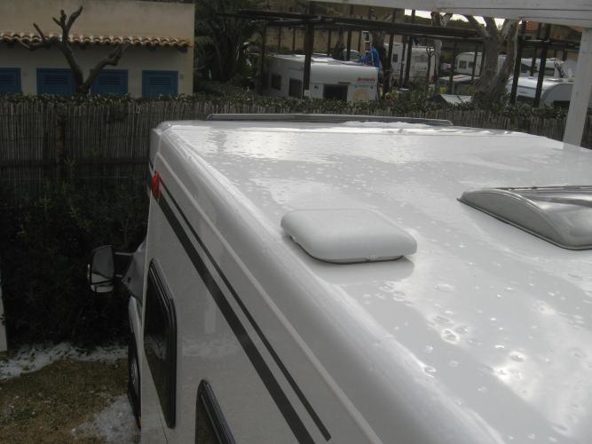

lo scorso agosto, mentre eravamo via, deve essere grandinato, e sulla auto di mia moglie qualche piccola ombratura sul tetto si vede, o si intravvede, cioè in pratica la vedo solo io.
Di solito quando andiamo in ferie metto le due auto sotto la tettoia dove sta il camper, prima volta che non lo ho fatto e ha grandinato. Per fortuna danno lieve, ma anche le auto, se la grandine dice bene la subiscono e tanto.
I camper sicuramente di piu anche con grandine piu modesta:
e si tratta di un Hymer, quindi lamiera grossa il doppio di quella dei camper comuni.
Non è il mio per fortuna.

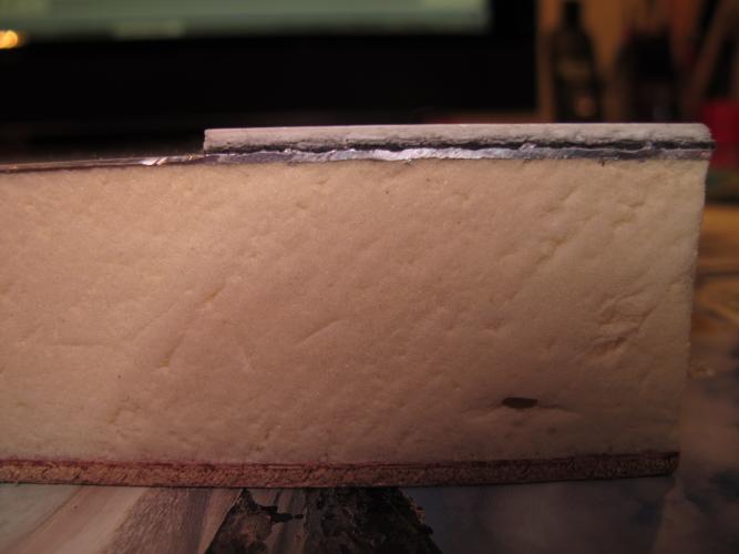

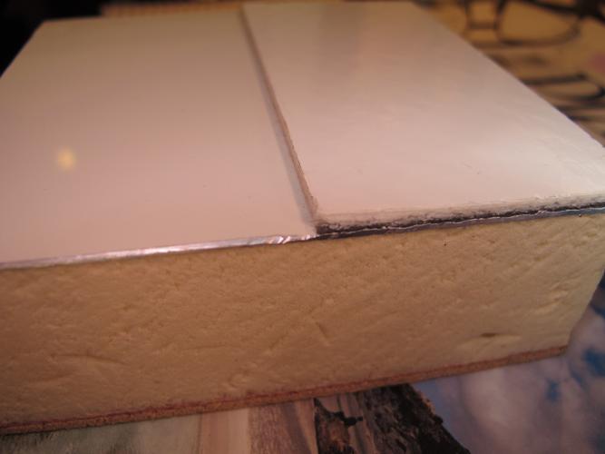

Questo è un campione di tetto antigrandine HYMER, opzionale:
se pensi che la lamiera di alluminio HYMER è spessa circa 1mm , lo strato di VTR antigrandine sarà circa 3mm di spessore.
Sono dei quadratoni di una certa dimensione che non saprei dire, che vengono poi ritagliati per fare gli spazi per oblo camini etc, e vengono incollati sopra al tetto.
Però il costo lo ricordo elevato e il peso in piu anche, quindi non li ho ordinati all origine.
Poi c'è un altro motivo, il tetto è arrotondato ai bordi e quindi la copertura si ferma prima della parte tonda che quindi rimane esposta.
A quel punto, alla prima grandinata, compero le lastre di VTR, le sagomo e incollo al tetto, così lo sistemo anche. Se non becco la grandine mi sono risparmiato soldi e peso.
Nel caso, farei poi piegare arrotondati due striscie di alluminio grosso da incolalre sopra i bordi arrotondati, se si fossero ammaccati.
So di hymer devastati dalla grandine come quello che ho postato oggi, e che sono stati riparati da Giove94 incollando sul tetto un secondo strato di alluminio, arrotondato ai lati, e poi verniciato. Tornato come nuovo, quindi sarebbe fattibilissimo incollare sul piatto la VTR spessa e l'alluminio solo sui bordi curvi, arriva poi contro il profilo di unione con la parete, e quindi non si vede nulla.  Ma spero di non averne mai bisogno.
