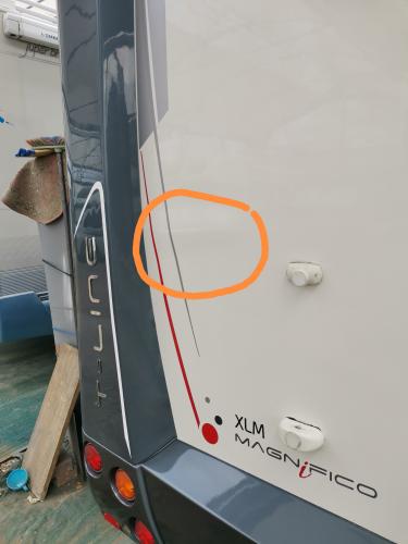

0kIMG_20230606_104728_edit_511685983678171.jpgbuonasera ho allegato delle foto di una bolla comparsa sulla parete posteriore del mio roller team t-line xlm magnifico del 2013, volevo sapere se qualcuno ha mai avuto di questi problemi e come ha risolto.

Ok, sono bolle, quindi?

Dal lato interno della parete hai qualcosa attaccato?

No dietro ho il garage e proprio in corrispondenza della bolla la parete è libera

Bisogna capire il motivo per cui si è presentata, e per farlo, bisogna smontare, potrebbe essere una infiltrazione che ha fatto gonfiare il legno, o un cedimento di qualcosa, oppure una normale dilatazione termica, ma in questo caso, la sera con il fresco dovrebbe sparire

Non c'è legnobin parete,  è probabilmente un distacco della vtr esterna, vidi un caso simile in un Granduca Magnifico mansardato, nel fianco vicino alla porta se ben ricordo.
Credo che la vtr sia incollata e si sia scollata.
L' unica parte non incollata è il tetto.

Hai per caso caricato pesante un portabici?

La bolla sparisce con il caldo, o meglio si stende, pigliando sopra però si sente sempre il distacco. Per quanto riguarda il porta bici, si, il vecchio proprietario ne aveva montato uno io l'ho tolto e ho scoperto che ha urtato, c'era una ammaccatura a centro. Inoltre ha urtato anche posteriormente, il paraurti posteriore è stato riverniciata. Non so però se tutto ciò avrebbe comportato il distacco della vrt dal mat. Isolante. Comunque confermo la vetro sul tetto è scollata.

Sul tetto lo sono tutti.
Circa il distacco al mezzo che avevo visto gli avevano riparato la parete,  ma il mezzo era in garanzia, la bolla era stata comunque considerata difetto estetico...

Bisognerebbe fare delle rilevazioni, con un asta dritta internamente o fuori, in verticale e orizzontale per vedere se c' è stato un cedimento strutturale verso interno o esterno, causato forse dal portabici o altro episodio accidentale, se tutto fosse perfettamente dritto, mi sembra molto probabile un difetto di mancato incollaggio.
Anche se improbabile, una verifica interna per infiltrazione la farei comunque.
