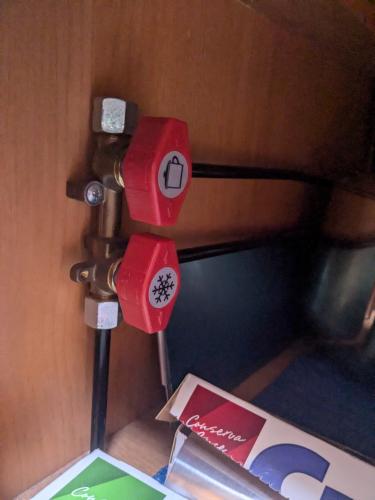

Aggiungo che secondo me l'origine di tutti i mali e' stata quando ho chiuso da dentro, i due rubinetti in foto:
Che pero' ora dovrebbero essere riaperti.

provandolo un milione di volte) e.. niente Aggiungo che secondo me l'origine di tutti i mali e' stata quando ho chiuso da dentro, i due rubinetti in foto: Che pero' ora dovrebbero essere riaperti. Inoltre, domanda ortogonale: il tubo lo devo cambiare? Ah, aggiungo che il level check da rosso anche a bombola nuova. Probabilmente vanno cambiate le pile o tutto.
Ok, sono un fesso.
I rubinetti interni sono aperti IN ORIZZONTALE.
Secondo me e' stata la combo secure motion - ho panicato e provato a smuovere anche i rubinetti. Ora il gas va.

Ok, sono un fesso. I rubinetti interni sono aperti IN ORIZZONTALE. Secondo me e' stata la combo secure motion - ho panicato e provato a smuovere anche i rubinetti. Ora il gas va. Resta la domanda precedente, il tubo va cambiato? In particolare, e' questo  (sperando di non violare qualche regola del forum) ? Grazie!
I rubinetti rossi sono aperti quando indicano vero il tubo in uscita, quindi nel tuo caso in orrizzontale.
