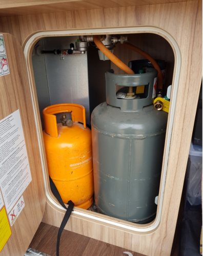

Per sapere quante bombole e di quale capacità puoi montare sul tuo mezzo, forse dovevi visionarlo dal vero nel salone o in fiera, in modo da regolarti, ma se non lo sai, o hai acquistato il mezzo a "scatola chiusa" (senza averlo mai visto), oppure non ci hai dato peso al momento opportuno.
Comunque se il mezzo è quello del video, il vano bombole sembra più basso del "normale", e non credo che in quell'altezza ci stia la classica bombola da 10kg, vedi al secondo 40 del video
Credo quindi che lo spazio sia quello per una o due bombole da 5kg, ma forse anche da 5kg è troppo alta, in questo caso quella da 3kg dovrebbe starci.
Come ti hanno detto, le bombole di questo tipo vanno acquistate e fatte riempire nei centri appositi (no distributori di GPL e sopratutto NO RIEMPIMENTO/TRAVASO CASERECCIO!).
La marca o tipologia la puoi scegliere da te, ma quando la acquisti accertati almeno di avere un centro riempimento abbastanza comodo, o comunque avere sottomano la mappa con i centri autorizzati
Io ho due bombole da 10kg l'una (cauzione e riempimento) ed una da 5kg Eurocamping di proprietà, che viene riempita nello stesso centro dove riempio le bombole da 10kg

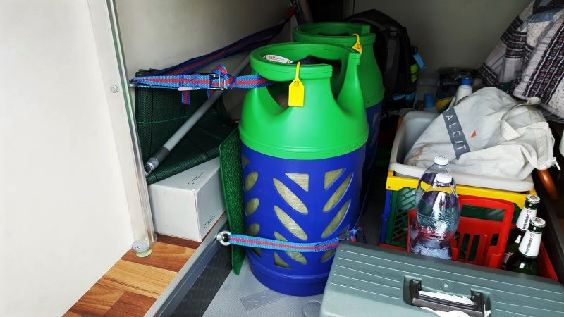

rispondo non per contestare capiamoci perchè in questo periodo mi pare le persone sono suscettibili ma non mi pare proprio il tuo caso.nella foto che hai postato le bombole sono tutte VERDI.fino a qualche mese fa che ho comprato la 7/5.prima c,era solo 5Kg ma il colore è arancio e le danno solo di proprietà.in TEORIA è tua in pratica le 5 kg vuoto per pieno le danno.chiesto mi ha detto cambio vuoto pieno anche 7/5.quindi presumo abbiano cambiato qualcosa.la 10 kg era ora boh in comodato.io di scorta ho campingaz da 3kg che adopero fuori su fornello griglia e con riduttore se resto a secco

Dalla foto si evince che il trasporto di quelle bombole è fuori legge, per la tua è altrui sicurezza ti consiglio di non farlo, o quanto meno esporre un cartello sul camper che avvisa il trasporto infiammabili, cosicché gli altri possano stare alla larga da te e far  trasformare il tuo camper in ADR, conseguendo anche l'apposita patente
