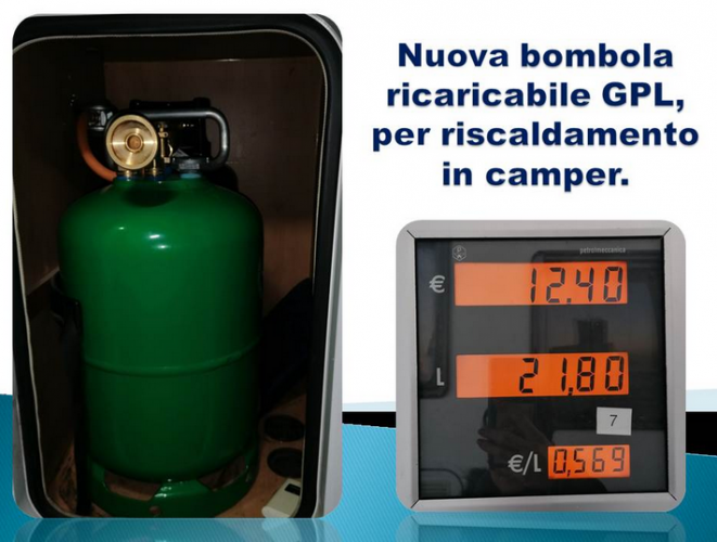

Buongiorno,
volevo sapere se qualcuno di voi ha mai considerato l'utilizzo del sistema con bombola GPL che si ricarica al distributore;
https://www.mollotuttoevadoaviv...
Sembrerebbe interessante ma volevo avere il vostro parere.
Francesco

Ciao argomento più volte trattato, se vuoi essere in regola e sicuro di non restare senza gas, lascia perdere in quanto è "teoricamente" vietato in Italia ricaricare questo tipo di bombola

la bombola è sicura ma non si può ricaricare ai distributori italiani poiché non può essere trascritta sul libretto.
Io l'ho usata 10 anni e la venderò a breve, effettivamente è comoda, poiché si parte sempre con la bombola piena :)

per tutte le bombole ricaricabili regolarmente omologate e certificate per l'utilizzo che devono svolgere non è assolutamente vietato l'utilizzo , qualche dubbio legislativo "solo Italiano" sulla loro ricarica sul territorio italiano ma in tutti i casi non devono essere trascritte a libretto tra l'altro non possibile ne richiesto per il semplice motivo che non sono equiparate a serbatoi fissi , quindi nel dubbio volendo è possibilissimo viaggiare con una classica bombola domestica non ricaricabile + una ricaricabile , preciso che il 75% dei distributori stradali di GPL italiani non rifiuta il rifornimento delle ricaricabili senza alcun rischio per il cliente

La soluzione è interessante se si pensa ai viaggi all'estero. In Italia sfruttando la rete distributiva di Liquigas, il rischio di rimanere senza può essere molto ridotto, va da se che pensando al costo della bombola e al costo della cauzione il numero di vuoti da non restituire diventa significativo, se a questo si aggiunge if fatto che i lunghi viaggi vengono generalmente effettuati durante il periodo estivo, è difficile considerare l'acquisto vantaggioso.

Come ho già detto molte volte io le ho installate in fai da te, mai avuto problemi di ricarica, solamente in Trentino vige un divieto di ricarica ai camper.
Le bombole NON vanno trascritte a libretto, non sono fisse.
Il benzinaio a cui chiesi per la prima volta se la cosa era fattibile, mi disse che se il bocchettone è esterno non ci sono problemi, quindi meglio non presentarsi con la bombola in mano.
In Europa si può ricaricare anche la bombola smontata ed usarla a casa.
Le Alugas sono molto costose, ma si trovano sempre più concorrenti più economiche , la spesa te la scordi subito dopo aver fatto il primo rifornimento vista la praticità di uso.
