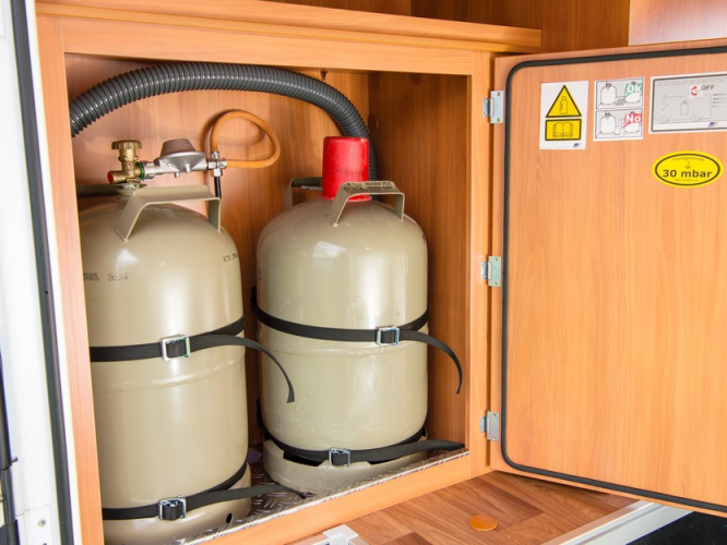

Inserito il 27/11/2020 alle: 21:59:28
In risposta al messaggio di ex camionaro del 27/11/2020 alle 20:20:52
grazie della puntualizzazione.se non ricordo male quella da 10 beyfin ci sta ma per metterla bisogna smontare il collare mi pare il nome
dipende da come è fatto il vano bombole, da me ci stanno due Beyfin e con anche un buon margine perchè il vano è ampio e con sportello ampio.
Ho letto di alcuni casi di sportello piccolo dove bisogna inclinare la bombola, che la seconda non entra, ma io me ne guarderei bene di smontare il collare, poiuttosto userei bombola differente.
Questo è il vano uguale al mio, nella foto con due bombole Tedesche, e vedi bene che lo spazio è abbondante.
Anzi, con le Beyfin che sono piu basse di quelle Italiane di ferro, ho piu spazio per avviatere i raccordi sulle bombole.

Inserito il 28/11/2020 alle: 01:06:46
In risposta al messaggio di ecostar del 27/11/2020 alle 23:48:23
sui furgonati la bombola è interna ma in un vano apposito con sportello di accesso a tenuta , per le bombole in composito non saprei se sia il futuro ma potrebbe essere però a mio parere andrebbero riviste rendendole meno
rigide al gelo  mi fa piacere sapere che conosci la val tidone e anche castello , magari con il tuo tir la destinazione era in logistica  mario
come vedi dalla foto piu sopra, anche nel mio semintegrale, come in molti, ora lo sportelo delle bombole lo fanno dentro al garage, con sportello di legno e guarnizione a tenuta e ovviamente griglia aperta sul pavimento.
Probabilmente il rivestimento in plastica delle bombole in composito serve anche per proteggerle da urti durante la movimentazione sottozero. E' una plastica bella grossa e nervata, e quindi tiene sicuramente bene una caduta.
Una volta fissate nel camper invece penso che il problema non sussista piu, specialmente con vano interno e quindi non va mai al freddo.
