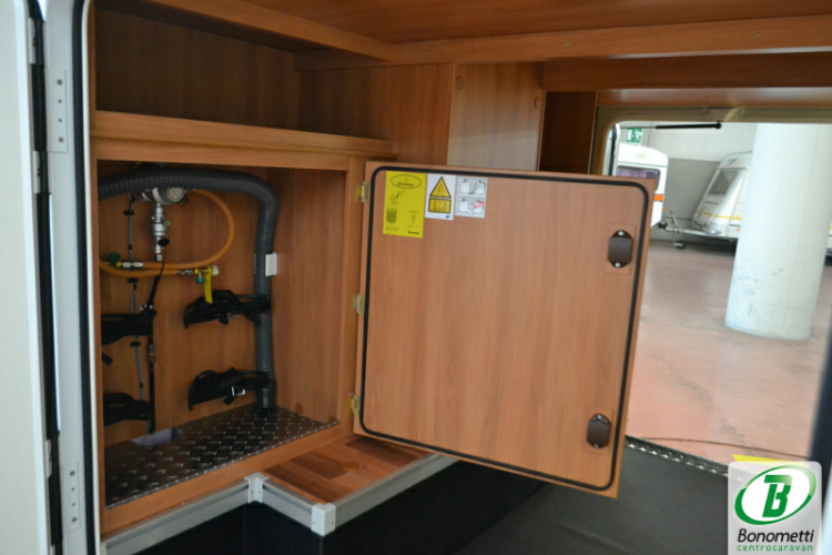

Inserito il 06/01/2019 alle: 15:15:14
In risposta al messaggio di Panzer del 06/01/2019 alle 14:29:32
Le alugas hanno lo strumento indicatore livello, inoltre per sicurezza verifico utilizzando il  level check truma, ebbene, nella stagione invernale non sono mai riuscito a svuotarle completamente, per farlo dovrei chiudere
la bombola vuota, perché Il duocontrol ne travasa un po’. Ma poi in definitiva chissenefrega, vado alla stazione di servizio, faccio il pieno di gasolio e approfitto sempre per rabboccare, fosse anche 2/3€ l’Alde consuma meno gas della Truma, se si è allacciati alla 220 può funzionare 1/2/3 kw, ha lo scambiatore di calore...
Forse perchè da me le bombole sono dentro al garage e quindi il vano è alla stessa temperatura che si ha in cellula.
