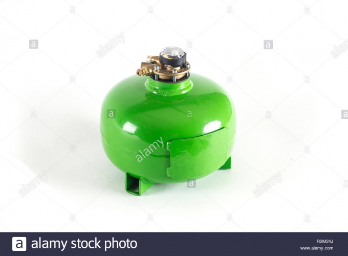

Sì, anche la Wynen-gas fa quel tipo di serbatoi. Però nel loro catalogo non riesco a trovare il corrispondente esatto al mio. Ne hanno uno da 20 litri (il mio è da 21) molto simile, ma non ha le alette di supporto.  A
me servirebbe un serbatoio identico, per facilitarne la sostituzione, con le alette per il fissaggio alla scocca (mit halterung in tedesco). Nel catalogo GUG invece ho trovato l'articolo 100 80 che è praticamente identico al mio serbatoio: 21 litri comprese le alette. E' invendita in vari siti tedeschi di articoli per camper, ad esempio qui: Un altro problema che ho è la sostituzione del regolatore: ho un GUG da 30 mbar compreso il raccordo esterno per barbecue/bombola in un blocco unico (modello 02-484-00), e credo che non sarà facile trovare il ricambio corrispondente.
io ricordo in una mia vecchia auto ilbombolone montato com "mezze fasce" (non so come chiamarle) cioè fasce a U che stanno sotto al bombolone, questo appoggia contro al pavimento del mezzo e le fasce hanno dei bulloni da tirare per tenerlo bello stretto.
In questo modo non ti aumenta lo spessore. Se attacchi delle staffe angolari al pavimento o longheroni , poi ci fissi le fasce.
Per il regolatore lo puoi mettere senza presa per il BBQ che quella la puoi poi ricavare lungo la tubazione e metterne una in uno sportellino sulla fiancata, piu protetta.

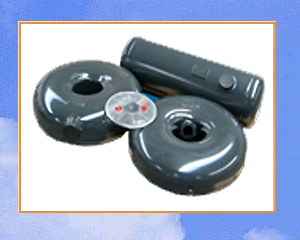

Non èdetto che il serbatoio debba essere solo quello a doppia camera dela Icom
Probabilmente va bene anche uno a camera semplice con bombolino aggiuntivo
come era stao presentato a Parma dalla  Autogas Italia di Modena
Telefonate  allo 059 250174 e chiedete a loro
in quanto montano anche il sistema D-Gid Dual Fuel per aggiungere il Gpl liquido
al motore a Gasolio utilizzando in regola  e certificato il gpl sia per trazione che
per  il riscaldamento e fornello, con il bombolino che fa evaporare e rende gassoso il Gpl.
Non è questo ma orrizz. , ma rende l'idea.

Non èdetto che il serbatoio debba essere solo quello a doppia camera dela Icom Probabilmente va bene anche uno a camera semplice con bombolino aggiuntivo come era stao presentato a Parma dalla  Autogas Italia di Modena
Telefonate  allo 059 250174 e chiedete a loro in quanto montano anche il sistema D-Gid Dual Fuel per aggiungere il Gpl liquido al motore a Gasolio utilizzando in regola  e certificato il gpl sia per trazione che per  il riscaldamento e fornello, con il bombolino che fa evaporare e rende gassoso il Gpl. Non è questo ma orrizz. , ma rende l'idea.
Mi sembra che i serbatoi Tedeschi, come quelli Wynen Gas , siano a camera singola e con prelievo dall alto e basta.
Quasi tutti i camper Tedeschi usano quelli.
