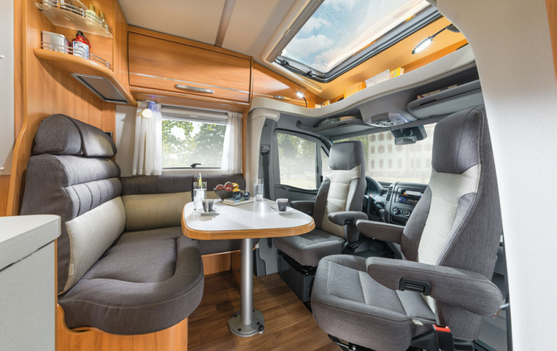

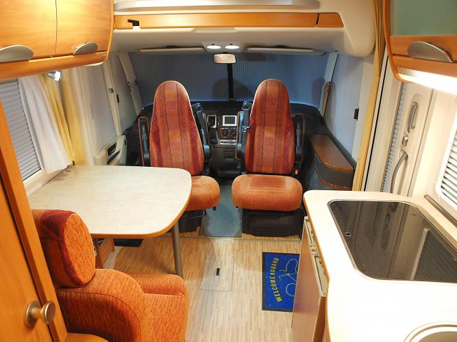

Per esempio, qua il mio vecchio camper con sedili AGUTI
Qua invece come quelli AGUTI che ho in quello attuale (la foto è trovata in rete i miei sono chiari)
Sicuramente all aspetto piu curati, anche se dal mio punto di vista basterebbe una bella foderina sui sedili di serie, perchè se sono comodi per un trasportatore che praticamente ci passa la sua esistenza, lo saranno anche per npi che ci stiamo solo ogni tanto.
Modificato da IZ4DJI il 28/03/2020 alle 10:41:30

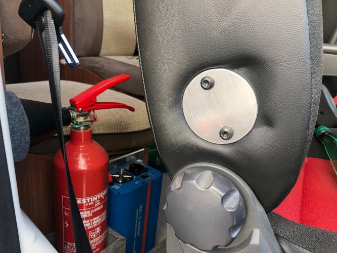

Interessante la storia di togliere i braccioli dal lato finestrino che mi rompono soltanto le palle.
Tanto oggi ho poco da fare (come sempre da un mese) e mi faccio le flange di copertura dove restano i buchi.

Inserito il 28/03/2020 alle: 12:10:05
In risposta al messaggio di IZ4DJI del 28/03/2020 alle 11:08:55
Il bracciolo lato finestrino potrebbe anche avere senso in un MH dove li accanto c'è del vuoto, ma con cabina di serie c'è gia il bracciolo intergrato nella sagoma dello sportello e quindi sul sedile è solo fastidioso.
può andare no ?
una bella verniciata e via.

Inserito il 28/03/2020 alle: 18:59:50
Filippo
Inserito il 28/03/2020 alle: 19:01:14
In risposta al messaggio di BengalaJoe del 28/03/2020 alle 12:10:05
può andare no ? una bella verniciata e via.
Direi soluzione perfetta. smiley

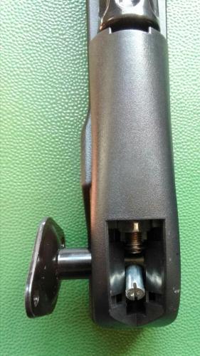

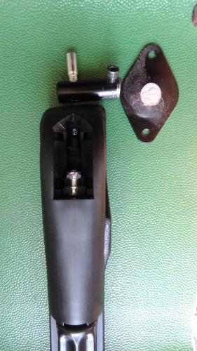

Inserito il 28/03/2020 alle: 19:19:20
P_20200328_121440_3.jpgP_20200328_121550.jpgP_20200328_121614_1.jpgnella prima foto il bracciolo come arriva
nella seconda viene segato la piastra
nella terza viene sostituito il cilindro di supporto con uno di 3 cm più lungo e un foro filettato dell'otto

Inserito il 28/03/2020 alle: 23:59:56
In risposta al messaggio di greenpeace del 28/03/2020 alle 19:19:20
nella prima foto il bracciolo come arriva nella seconda viene segato la piastra nella terza viene sostituito il cilindro di supporto con uno di 3 cm più lungo e un foro filettato dell'otto se ho fatto casino scusate, ma è la prima volta che posto un lavoro...sto sudando
Sei anche fortunato che il perno fosse proprio del diametro giusto wink

Inserito il 29/03/2020 alle: 08:38:41
In risposta al messaggio di IZ4DJI del 28/03/2020 alle 23:59:56
si però come ho scritto, va sostituito con uno più lungo di cm. 3
forse mi sono espresso male, io parlavo di cilindro tu di perno ma il soggetto era lo stesso
Filippo
Inserito il 29/03/2020 alle: 13:13:58
In risposta al messaggio di greenpeace del 29/03/2020 alle 08:38:41
si però come ho scritto, va sostituito con uno più lungo di cm. 3 forse mi sono espresso male, io parlavo di cilindro tu di perno ma il soggetto era lo stesso
Si, avevo visto. Volevo dire che sostituire il cilindro con uno piu lungo ma di stesso diametro è sicuramente piu semplice che se avessi dovuto fare un cilindro di differente diametro o di due diametri, che sarebbe servito il tornio, e a mano che tu non lo abbia tuo a casa (ein tal caso sarei molto invidioso laugh) , ora diventa difficile.
