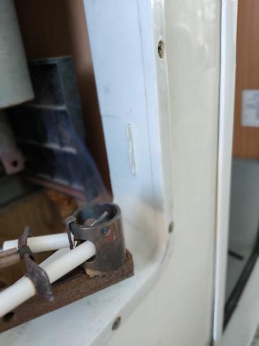

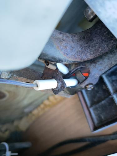

Ho pulito il bruciatore del frigo mettendolo come sempre per un giorno nel viakal. ugello è stato solo soffiato ma non con il compressore. non ho inserito nulla  nel forellino.
una volta montato il tutto mi sembra di vedere la termocoppia troppo incandescente, la posizione è corretta in quanto ho una vite e una rientranza che lo rendono obbligato. la fiamma mi sembra più alta del solito e sento il rumore del bruciatore cosa che prima non accadeva.
Chiedo agli esperti, vi sembra normale ? devo cambiare qualcosa ?
grazie a tutti

A me sembra sia perfetta così, un bel colore e la giusta altezza.
I video su questo sito non si possono inserire, al massimo puoi appoggiati ad una piattaforma (YouTube ad esempio) e inserire il link

Il bruciatore pulito è importante ma lo è anche, e forse di più, l'ugello in ordine. Smontarlo, pulirlo con sgrassante e spazzolino da denti (mai oggetti metallici, seppur piccolissimi), sciacquatura, asciugatura e montaggio. Prova!

direi che sia tutto regolare , la fiammella oltre che vederla bisogna anche sentirla , per l'elettrodo che vedi incandescente è solo un bene vai tranquillo , la prossima volta per pulire l'ugello cerca di toglierlo dalla sua rampa poi immergilo in diluente nitro per 2-3 ore , prima di rimetterlo al suo posto dai una soffiata con aria compressa nel senso opposto del flusso gas e sei a posto

Togli la griglia sotto ma è molto comodo. le mie perplessità erano dovute al fatto che non avevo mai fatto caso alla termocoppia cosi incandescente ma in ogni caso ha un montaggio pilotato e quindi non può essere troppo avanti. In secondo mi sembrava che la fiamma fosse sempre stata più debole. Grazie per i suggerimenti dell'ugello, l'ho sempre solo soffiato a bocca in quanto avevo paura di danneggiarlo, sicuro non puo avere il buco più grande ma solo più piccolo.
grazie ancora a tutti mi avete rassicurato.
walter
