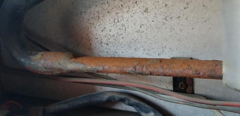

Buongiorno a tutti.
Ho rimosso griglia bruciatore frigo per togliere un pò di polvere. Non sono andato oltre essendo inesperto e non vorrei restare senza frigo o peggio fare danni maggiori. Volevo (dopo accurata  pulizia) riverniciare quel tubo con normale vernice per marmitte con resistenza a 600 gradi. Può bastare o devo prendere un altro tipo
Grazie a tutti per le vostre sempre gentili risposte.

scarteggia con carta abrasiva più che puoi poi stendi un paio di mani di convertitore ferox o simile , dopo circa 24 ore passaci la vernice spray per marmitte ma scordati quei 600 gradi 'perchè per raggiungere quelle temperature bisognerebbe mettere la parte verniciata in apposito forno ma nel uo caso non è possibile , tuttavia anche se regge meno di 300 gradi direi che è idonea ma prima passaci con del convertitore per ruggine

Grazie per la risposta. In effetti non avevo pensato al convertitore ruggine.

Io ho trattato i tubi(non lo scambiatore)col fernovus della saratoga che dovrebbe fare,oltre che da vernice anche da mangiaruggine.Ho solamente carteggiato prima.Sono 3 anni che è al suo posto e avendo una finitura plastica/lucida si presenta anche bene.
Non so se il trattamento sia definitivo o se quel prodotto resista a temperature molto elevate,ma credo che i tubi del frigo non arrivino agli 80/90°che penso siano quelli raggiunti da un cancello(nero)esposto al sole d'estate.
