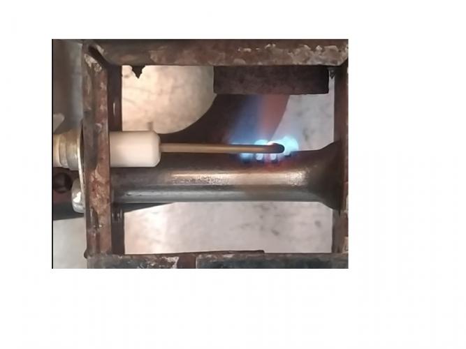

Ciao a tutti ho un problemi con il frigorifero. Premetto che non lo uso mai a gas ma ho notato questo problema del video e non riesco a capire se è dovuto al gas sporco o che altro.
Ho pulito con aria compressa tutta la zona.
Il frigorifero parte ma dopo 5 minuti sembra che ci sia dell aria nell impianto e la fiamma si spegne per una frazione di secondo.
Grazie dei consigli.

I fornelli funzionano bene?

il   bruciatore è  in  ferro  ? o  già  in acciaio  inox ?

Si, fornelli e trauma nessun problema.

Acciaio.

a un  mio  conoscente     con  lo  stesso  frigo  thetford, sostituendo   il  bruciatore   ha risolto   il  problema     uguale   al tuo..
 Anche   se   non  riesco a capire  il   perché.

Allego un link con il video cosi da piu l idea del problema. Alcuni mi hanno detto che è il regolatore  della bombola da cambiare.

Volevo informarvi che il problema si è risolto cambiando il bruciatore.
Grazie a tutti.
