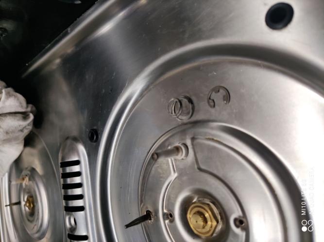

Buongiorno a tutti,
chiedo aiuto per trovare il ricambio della mollettina di fissaggio del piezo, come da dettaglio in foto.  Sarei inoltre molto grato a chi potesse darmi indicazioni sul come rimontare le candelette piezo dei bruciatori smontati, suppongo ci sia un attrezzo apposito perchè a mano mi sembra impossibile...
Grazie !

Le staffe (quelle specie di rondelle aperte con 3 denti verso l'interno, non è facile trovarle, forse da ferramenta molto ben forniti, a volte però sono comprese con le candelette. Io le ho cambiate a casa e c'erano.
Per quanto riguarda l'attrezzo esiste, non so in commercio se si trova, io ce l'ho perchè lo usavo x lavoro su meccaniche leggere (stampanti), comunque si riesce a farne a meno. Bisogna appoggiare la staffa nella scalanatura e poi con un cacciavite piatto spingere in corrispondenza del dente centrale. Con un po di manualità si riesce.

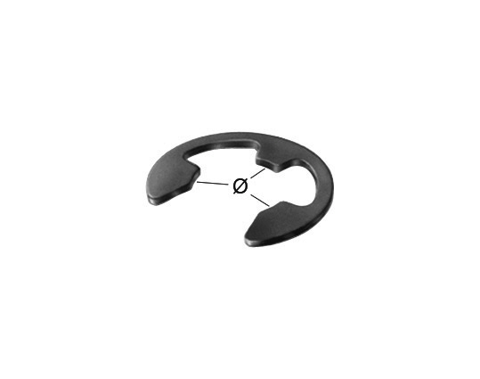

Coppiglie / coppiglie elastiche ... per eseanelli%20elastici%20radiali%20din%206799%20%C3%B8%20foro_%20%205-%20%207%3B%20%C3%B8%20incavo_%204%3B.jpgmpio, tengono come fermo sul perno le rotelle dei passeggini. Ferramenta per carrozzieri, auto , eccetera
""" anelli elastici radiali """ vedi grohe

Grazie dei consigli ragazzi, ma il mio problema non sono gli anellini di bloccaggio bensì la molla conica che tiene la candeletta spinta verso l'alto...

Come da dettaglio in foto... si vedono gli anelli elastici...

Inserito il 24/10/2020 alle: 20:40:05
In risposta al messaggio di salito del 24/10/2020 alle 19:48:58
Mi spiace se da altri terminali non si vede la molla dietro l'anello, nella mia foto si vede chiaramente...

eccola:
https://italiacampersud.it/p499...

E' lei grazie!
La stavo già acquistando poi ho visto 8€ di spedizione...  Mi dò ancora un'occhiata qua intorno, al limite tengo presente il sito come ultima spiaggia...wink
